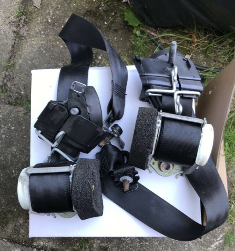

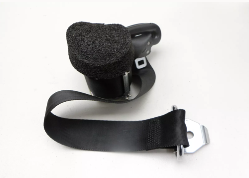

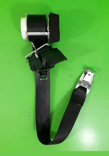

Ich habe inzwischen auf diversen Internetseiten 3 unterschiedliche Gurtvarianten für die dritte Sitzreihe eines Ford SMax gefunden. Mein FFH vor Ort ist leider auch nicht in der Lage eine eindeutige Aussage zu treffen. Könnt Ihr mir helfen?? Ich habe euch Mal die drei Gurtvarianten beigefügt. Diese unterscheiden sich in der Art der Befestigung auf dem Bodenblech. Alle beginnen mit 6G9N-613B85 bzw. 86 (rechte bzw. linke Seite). Bei der ersten Gurtvariante mit dem grünen Hintergrund, ist sich unser FFH sicher, das er nur für den Galaxy in Frage käme. Ich habe jedoch auch schon gelesen, das man eine Art Öse kaufen könne, der scheinbar auf dem Boden befestigt wird, in das dann der Gurt eingeclipst werden kann. Ihr seht, alles sehr verwirrend...

Gurtvariante 1 (für Galaxy?)
Gurtvariante 2
Gurtvariante 3

Dort ist tatsächlich eine Gurtvariante abgebildet. Leider nicht die, die ich inzwischen gekauft habe. Ich habe die Gurtvariante 3 (siehe oben). Am meisten wäre mir damit geholfen, wenn jemand diese in seinem SMax verbaut hat und mir 1-2 Bilder schicken könnte. Ansonsten werde ich in nächster Zeit einfach Mal versuchen, diese einzubauen. Die sollen definitiv auch für ein SMax sein...

Ich denke das weiß ich...ich bin nur verunsichert welche Variante ich benötige. Ich bräuchte ein Foto, auf dem meine Gurte abgebildet sind (Variante3) und man dort erkennt wie diese verschraubt wurden. Bislang habe ich nur Versionen gesehen die den Edelstahlbügel besitzen wie bei Variante2 zu sehen.
