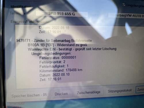

Ich hab heute endlich Zeit gefunden die Adapter zu basteln und die Sitze einzubauen.
Es ist ein Adapter von 8J0 972 586 auf 4H0 972 773. Die Leitungen hab ich mir auch selbst gebaut da die Reparaturleitungen von Audi verhältnismäßig extrem teuer sind.
Es leuchtet keine Airbag Warnleuchte und alles funktioniert einwandfrei.
Im Anhang ein Foto von dem Adapter.

Hallo Domink,
ich habe genau das selbe Problem mit meinem Q5 SR 2013 Modell.
Ich habe SQ5 Sitze vollelektronisch eingebaut.
Es funktioniert alles nur kann ich den Airbag Fehler mit dem VCDS nicht löschen. Der Fehler tretet wieder auf.
Kannst du mir evtl. weiterhelfen wie ich die Teile besorge oder wie es verbaut wird.
Ich würde natürlich auch was für deine Hilfe geben.
Für deine schnelle Rückmeldung bedanke ich mich im Voraus.
Liebe Grüße
