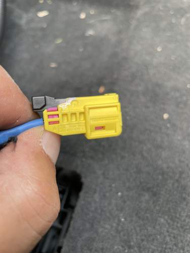

Hallo Dominik,
Die SQ5-Sitze hatten keine Airbagstecker, daher mussten die alten Sitze an die neuen Sitze gelötet werden.
4H0 972 773 A
Audi SQ5 4H0 972 773 A

Hallo Dominik,
4H0 972 773 A
Ok also wenn du das richtig gelötet hast und die Stecker Kontakt haben kann ich dir leider mit dem Airbagfehler auch nicht weiterhelfen.
@spuerer in den Sitzen sind definitiv Airbags, ich bin ja nicht blöd.
LG, Dominik
Ich glaube @liberty07 war hier angesprochen, der vielleicht keine Airbags mehr in den Sitzen verbaut hat. 😉
so isses😉
@spuerer schrieb am 26. Januar 2023 um 11:44:32 Uhr:
so isses😉
Ok sorry 😁
Das kann sein, würde auch den immer wieder kommenden Airbagfehler erklären...

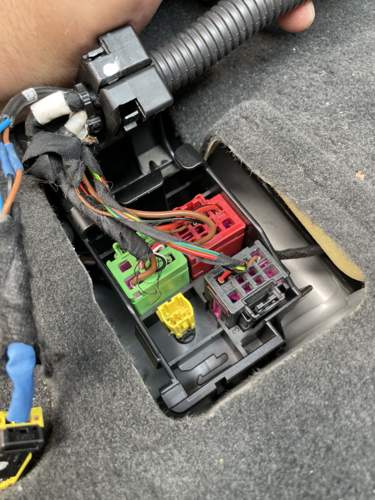

Hallo, ich will in meinen a4 allroad auch
Elektrische-Ledersitze mit Sitzheizung nachrüsten da ich nur normale Stoffsitze mit Sitzheizung habe. Meine normalen Sitze haben aber schon 4 stecker bzw der rote ist schon vorhanden obwohl die keine e-verstellung haben ist das also plug and play mit denn neuen Elektrischen Sitzen ?
Nein, du musst trotzdem Kabel mit entsprechendem Querschnitt zum roten Stecker legen.
@CAHA_B8 schrieb am 10. Mai 2023 um 14:04:37 Uhr:
Nein, du musst trotzdem Kabel mit entsprechendem Querschnitt legen.
Danke für die schnelle Antwort für was ist dann der aktuelle Stecker ?
Und ich hol mir dann einfach ein nachrüst-set und tausch das Kabel aus dann sollte es ja funktionieren ?
Dein Auto hatte vorher möglicherweise schon eine Lendenwirbelverstellung und/oder Fußraumbeleuchtung.
Eigentlich müsstest du nur zusätzlich ein 2,5qmm Kabel für plus und Minus zu
Pin 4 (+) und Pin 5 (-) ziehen.
Manche haben es auch ohne zusätzliches Kabelziehen "geschafft". Ich würde das Kabel eventuell mit einer zusätzlichen Sicherung absichern. Und auf ein Kabel mit grüßerem Querschnitt verzichten. Muss aber jeder selber wissen.
Für die Lendenwirbelstütze liegen nur 1,0qmm Leitungen, diese sind mit 10A abgesichert.
@CAHA_B8 schrieb am 11. Mai 2023 um 09:52:15 Uhr:
Wusste ich nicht. Naja, das ist schon etwas unterdimensioniert.
Da kann das Kabel theoretisch schnell abrauchen.
so schnell raucht's auch nicht ab, dafür ist ja auch die Sicherung da. Nur blöd, wenn sie mal durchbrennt, dann geht halt nix mehr mit verstellen. Original setzen sich die Sicherungen zurück.
Man kan es ja mal so ausprobieren und wenn dann doch die Sicherung ständig abraucht die dickeren Kabel verbauen
