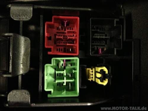

Hallo. Nach langer suche auf Google fand ich nicht die richtige Antwort auf meine Frage deshalb hoffe ich hier die richtigen Antworten zu bekommen.
Mein Audi A4 8k (b8) hat momentan die Standard Sitze von Audi drinnen (mit Sitzheizung) aber jetzt möchte ich mir die S-Line Sitze mit Sitzheizung und mit Lendenwirbel Verstellung einbauen.
Meine Fragen sind:
Brauch ich irgendwelche Adapter oder so?
Muss ich etwas bei der Elektronik machen?
Hat irgend wer schon Erfahrung damit?
Danke im voraus.

Was mich wundert, ist warum bei deinen alten Sitzen der rote Stecker belegt ist, obwohl keine elktr. Verstellung/Lendenwirbelstütze. Müsste man mal im Stromlaufplan erkunden...Vielleicht liegt ja da doch schon eine Stromversorgung und du brauchst nur den Stecker vom Sitz umpinnen.
Das 2. ist: Bist du dir sicher, dass die S-Line Sitze überhaupt eine Sitzheizung haben? Ich sehe keinen grünen Stecker auf dem 2. Bild. (Das Bild ist wirklich sehr unscharf!)
Der rote Stecker war hier bereits durch das Lichtpaket, bzw. die Fußraumleuchten vorhanden (siehe Beitrag oben).
Die Spannungsversorgung für die Lendenwirbelstütze fehlt in jedem Fall, kann aber dann leicht hinzu gepinnt werden.
Hab nach dem einbau auch befürchtet das die keine Heitzung haben.
Hab heute den Verkäufer kontaktiert und da wurde das auch bestätigt das die Sitze keine Heizung haben (es war eine fehlinformation von ihm). 🙁

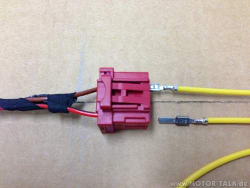

Kannst du mir das ein wenig genauer erklären wo ich bzw welches Kabel ich wo dazupinnen kann das die Lendenwirbelstütze funktioniert.
Du musst Pin_4 und Pin_5 des roten Steckers in der Bodengruppe mit (+) und (-) versorgen.
Für zwei Sitze brauchst du 2x die Einzelleitung 000 979 226.

Aso ok ich glaube ich hab das Richtig verstanden.
Kann ich Pin_4 und Pin_5 vom roten Stecker einfach in einen anderen Pin Stecken oder von wo bekomme ich die gewünschte leistung (+und-)?
nee, du musst die Stromversorgung am besten aus'm Sicherungskasten nehmen - entweder mit dem o.g. Einzelleitung und dann verlängern bis in den Sicherungskasten oder eben mit dem Kabelsatz von Kufatec (siehe Link oben)... Masse nimmst du von einem Massepunkt in der Nähe, z.B. unten A-Säule.
Die 2 Kabel, die bei dir da sind, sind ja von der Fussraumbeleuchtung und gehen dafür nicht.
