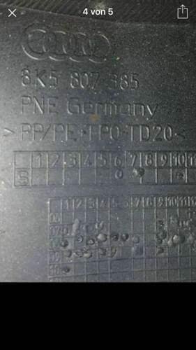

Hallo
Habe eine Sline Stoßstange gefunden mit der
Teile Nr. 8k5 807 385 und wollte fragen ob er für eine Limosine ist
Danke im Voraus
[Von Motor-Talk aus dem Thema 'Sline Heck Stoßstange Audi A4 B8 Limo Vorfacelift' überführt.]
8K9 is Avant
8K5 is Limo
