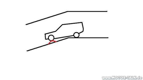

Bei nem ca. 5 Jahre alten Wöhr-System hab ich beim unteren Stellplatz leider Probleme wegen der fehlenden Bodenfreiheit mit S-Line-Sportfahrwerk gehabt. Ich kann mir aber vorstellen, dass man sowas durch "Auflagen" auf der Plattform verhindern kann. So wie im Anhang versucht darzustellen. Man muss halt aufpassen, dass man nicht mit dem Hinterrad drauffährt und oben anstößt. 😉

Beim unteren Duplex würde das Fahrzeug in der Mitte aufsetzen, falls es irgendwo knapp wird. Wenn Du bedenken hast, taste Dich doch langsam ran bis es knirscht oder bitte eine zweite Person die Bodenfreiheit im Auge zu halten, während Du das erste Mal einparkst.
Wenn es nicht passt, kannst Du Dir auf Deinem Parkplatz ein Brett o.ä. montieren, welches dann beim Ein- und Ausfahren den Winkel des Fahrzeugs abflacht, während der kritische Punkt überfahren wird.
