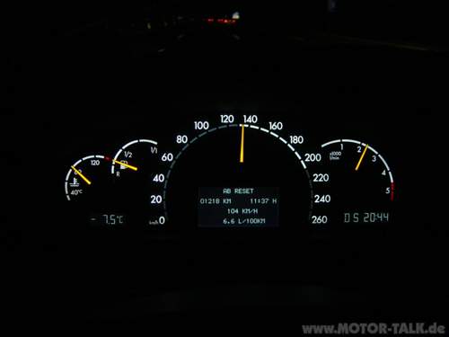

Hier geht's zu meinem Fahrzeugtest: KLICK MICH
LG, Mani
P.S.: ...und JA, ich würde meinen Dicken, so wie er ist, immer wieder kaufen 🙂
Dsc08212
Toller Verbrauch Mani 😉 Als Normal würde ich allerdings 7-9 l./100km sehen.
