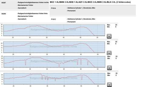

ABS Ring oder ABS Sensor defekt
Moin
hört sich an wie wenn ein Raddrehzahlgeber (ABS-Sensor ) oder Polradfehler wo
das System bei höheren Geschwindigkeiten Aussetzer hat .
dafür spricht die gefahrene Geschwindigkeit langsam geht es und über 70 Km/h ,
kommen die Fehlermeldungen !
den Fehler kann man mit Sicherheit reproduzieren !!
da sollte man eine kurze Fahrt mit einem Diagnosegerät machen und
alle 4 Raddrehzahlgeber betrachten ,
um beim richtigen Raddrehzahlgeber /Polrad zuzuschlagen !
Bild 1 - defekter Raddrehzahlgeber
Bild 2 - Polradfehler auf der HA beidseitig

Raddrehzahlgeber-unterschied
Seat-fehlercode-raddrehzahlgeber
