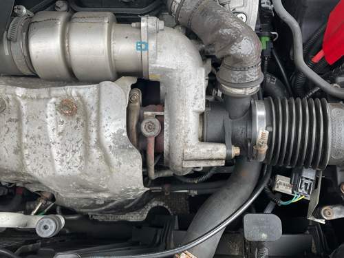

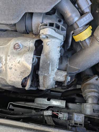

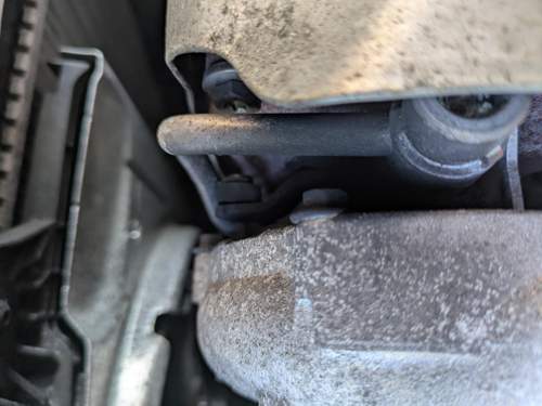

Moin,
bei Wischwasser auffüllen sind mir die Verrußungen am Turbolader aufgefallen. Auf den Bildern kommt es nicht ganz so deutlich rüber, aber es ist ordentlich schwarz. Kann eigentlich nicht richtig sein. Auto hat 98.000 km auf dem Zähler.
Der FOH gestern meinte, dass er das schon öfter gesehen habe und wohl normal sei. Es käme wohl vom Wastegate, was da ab und an abblasen würde und somit auch Partikel. Er hat Bilder gemacht und will das mit den Mechanikern besprechen. Der nächste Service ist nicht lange hin. Dann will man nochmal genauer schauen.

Das ist völlig richtig und bestreitet ja auch niemand. Bei Anbauteilen wie dem Turbo wird es jedoch vermutlich (wenn überhaupt) nur marginale Unterschiede geben beim Einsatz im Opel Mokka, Peugeot 3008, Citroën Berlingo, DS7 oder Toyota Proace City.

Beim 2024er habe ich gestern reingeschaut, da war kein Ruß zu sehen. Der hat aber auch erst knapp 10 tkm gelaufen. Beim 2019er schaue ich gerne nach und berichte anschließend. Allerdings fährt den ein Mitarbeiter und ich muss sehen, wann es gerade passt 😉
@206driver Da haste mich gerade auf ne Idee gebracht. Unser Fiesta hat ja mit dem 1,6er TDCi quasi eine Vorstufe des 1,5er DV5 verbaut. Ist inzwischen fast 13 Jahre alt und hat bald 250.000 km auf der Uhr. Aber rund um den Turbo gibt es nirgends Ruß. Ein Wastgate dürfte jeder Turbo haben.
