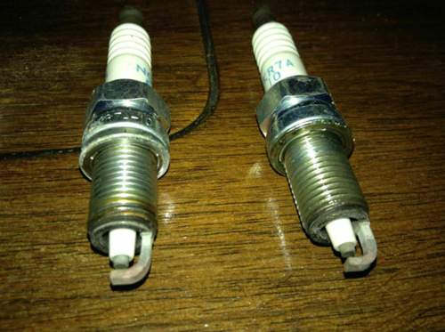

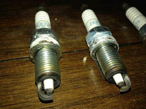

Heute habe ich beim Zündkerzenwechsel folgendes festgestellt:
Bild039 rechts 1. Zylinder, links 2. Zylinder
Bild040 rechts 3. Zylinder, links 4. Zylinder

Für Benzinbetrieb scheint der zu Mager zu laufen. Kerzenstecker im Arsch?
Ich habe die Kerzen und den defekten Kerzenstecker getauscht. Der Motorlauf, ist leider so bescheiden geblieben ...
Kerzen sollten rehbraun sein
schwarz bei kurzstrecken
grau bei schnellen Autobahnpassagen.
Vielleicht kam das von der langen Standzeit des Wagens? Die Kerzen waren ja auch noch keine 3000km verbaut...
Wir ist denn dein Fahrprofil?
