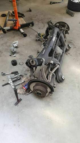

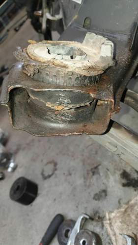

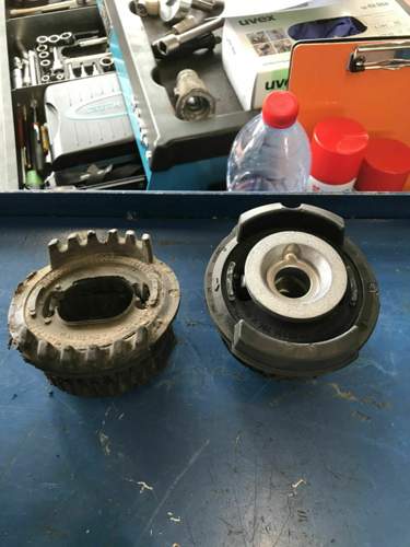

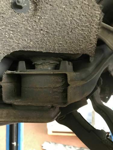

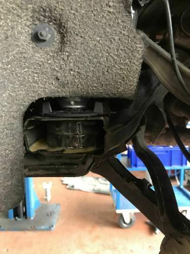

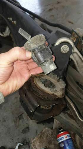

Das Rupfen, hatte ich auch. Wenn man hinten auf der Rückbank sass, während der Fahrt, spürte man im Gesäss, jedes einkuppeln der Gänge. Wir haben lange gesucht. Nix gefunden. Beim letzten Tüv-Termin, waren die vorderen Gummis der Hinterachse porös. Nach dem Ausbau der Hinterachse, sahen die Monteure, das ganze Maleur. 😉 Jetzt ist das klopfen weg. Und der Wagen fährt nicht mehr schwammig. Was mir vorher auch nicht aufgefallen war.

ich habe einen C200 CDI mit OM646. Die Hinterachslager vorn wurden erneuert.

Die Lager für Diff vorn und hinten sind okay. Die Achslager vorn sind neu die hinteren sind okay und an den Gelenkscheiben und Kardanwellenmittellager ist auch nicht zu sehen.
Das Schlagen kommt von hinten. Nicht vom Motor. Man merkt es im Hintern wenn man auf der Rückbank sitzt.

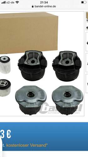

Hat jemand einen neuen Achsträger bei Mercedes bekommen? In den Neuen Achsen sollen Lager vom W205 verbaut sein.

Meinst du mit Achslager die Lager des Achsträgers?
