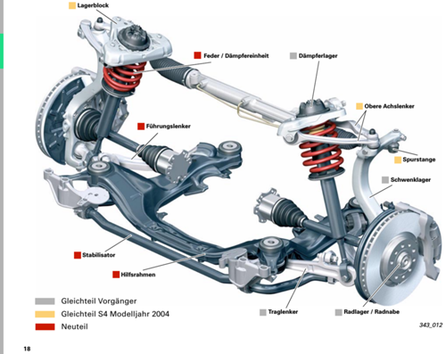

Mir ist bei meiner Fahrwerksüberholung vor einem Jahr aufgefallen, dass ich für den B7 keine Lemförder-Lenker finden konnte. Alles nur B6. Klar, das ist auch 8E, es muss also auch passen! Aber beim B7 gibts Neuerungen.
Ich habe mal ein Bild angehängt, da ist farblich verdeutlicht, was beim B7 gegenüber dem B6 als Neuteil reingekommen ist, was vom B6 übernommen wurde und was vom S4 B6 übernommen wurde.
B7-vorderachse

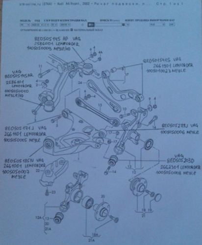

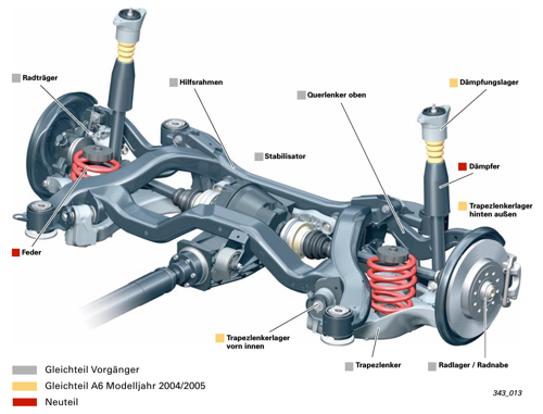

Hinterachse: Auch hier habe ich ein Bild angehängt, um zu verdeutlichen, was was ist.
Oberer Querlenker:
Hier kann man die Gummi-Buchsen neu machen. Von Lemförder (2661901) habe ich nciht beschaffen können, da mussten welche von Audi (Händler: AVP) her: 8E0 501 541 S (4 Stück a 10,-).

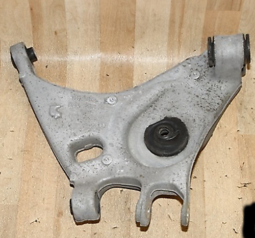

Trapezlenker (2 Bilder angehängt):
Auch hier aus Kostengründen teilweise nur die Gummibuchsen erneuert. Den ganzen Lenker (gilt auch für den oberen Querlenker) neu zu machen wäre finanzieller Wahnsinn. 😉 Also hier drei Buchsen von Lemförder jeweils neu verbaut:
Buchse groß 2661001 (ca. 9,-)
Buchse Radlagerseite 2661201 (ca. 18,-)
3. Buchse 2661101 (ca. 9,-)
Radlagergehäuse:
Jeweils die Buchse im Radlagergehäuse neu verbaut: Lemförder-Nr.: 2662301 (je ca. 7,-)
Beide Spurstangen neu von TRW:
Spurstange/ Lenker/ Radaufhängung TRW JTC937 38,59 € (pro Stück)
2x Domlager neu: Lemförder-Nr.: 27189 01 (ca. 22,- pro Stück!)
Stabi vom S4: 8E0 511 409 AJ ca. 140,- bei AVP
Beide Stabigummis: 8E0 511 327 A je ca. 3,- (AVP)
B7-hinterachse
Trapezlenker
Trapezlenker-gummis
Also wenn Du schon mal dabei bist... 😁
Dann kannst Du ja auch gleich die vier großen Gummimetalllager (Hydrolager) vom Hilfsrahmen erneuern:
hinten: 2x Gummmetalllager Lemförder-Nr.: 1770301
vorn: 2x Gummmetalllager Lemförder-Nr.: 2586601
Jedes Lager ca. 17,- bei Autoteile Meile, die von Audi sind doppelt so teuer: 8D0399415D und
8D0399415E.
Ich hatte dann auch noch die beide Motorlager (beide waren hin) und die Getriebestütze (TN habe ich nur HS) ca. 100,-, sowie den vorderen Motoranschlagpuffer (Febi-Nr.: 4027816235378 ca. 6,- bei Autoteile Meile) erneuert.
Es lohnt sich!! Gerade die Gummis altern weg und die etlichen km machen ihr übriges. 😁
