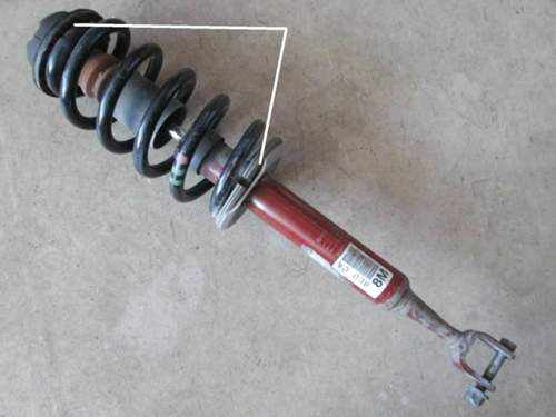

Kurze Frage in die Runde:
Sind üblicherweise die Endanschlagpuffer bei neu gekauften Federn dabei?
Geht um diese Federn:
http://www.sportfahrwerk-billiger.de/.../index_374_6140.html
Und mit den Puffern meine ich das Markierte im angehängten Bild.

nein sind nicht dabei , mußt du vom alten übernehmen
ich hab es so gemacht um nicht wertvolle Zeit in der Selbst Schrauber Bude zu vergeuden
ein paar gebrauchte VA Dämpfer besorgt und davon die benötigten Teile genommen
Dämpfer in aller Ruhe zusammen gebaut und dann komplett ersetzt
Staubmanschette neu machen,alles andere geht nicht wirklich kaputt
Domlager oben ist nur ein 2 geteilter Metallring mit Gummi drum herum
da geht nicht wirklich was kaputt
