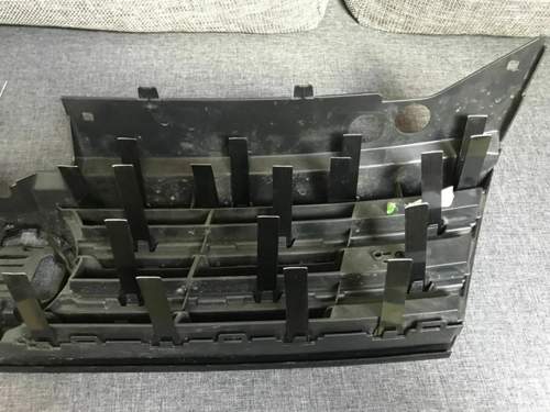

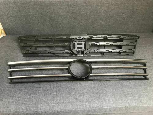

Hält bei mir schon über ein Jahr. Zum folieren habe ich den Grill komplett zerlegt.

Gefällt mir sehr gut, danke für die "fertigen" Bilder. 😎

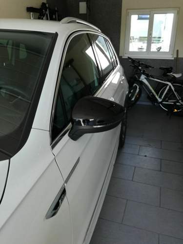

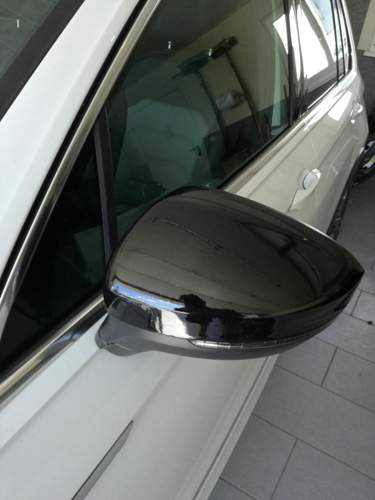

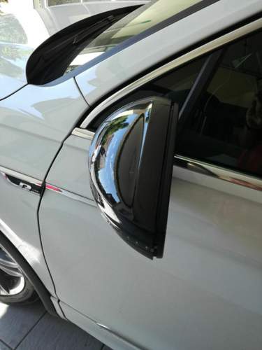

Hier mein erster Versuch, hat auch sofort geklappt. Die Spiegel sehen super aus.
Als nächstes soll der Grill foliert werden, allerdings möchte ich den Grill abbauen. Vielleicht hat einer einen Tipp für mich.
Die 4 Schrauben an der Oberseite hab ich gelöst, dann sollte der Grill nach vorne von der Stoßstange abgezogen werden. Das klappt aber nicht, der hält Bombenfest. Ich schätze mal da sind irgendwo Rastnasen, konnte aber keine ertasten.
Danke für eure Hilfe.
Klaus

An dem Punkt des Ausbaus bin ich bisher auch gescheitert.
Kraftvoll ziehen, heißt es...
Ich hab den bisher auch nicht rausbekommen

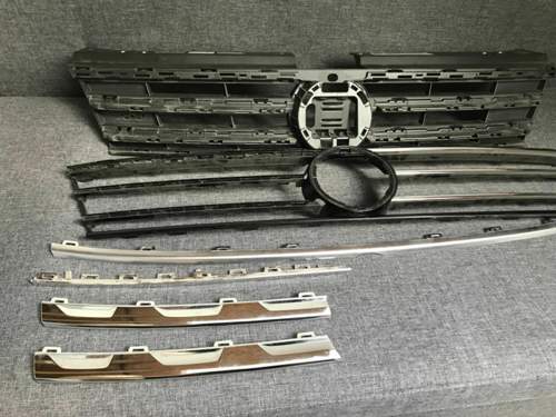

Hi;
wie bekomme ich die Chromleisten ab (Bild 3)?
Muss dazu ebenfalls der Grill raus, oder bekomme ich die Leisten auch im eingebauten Zustand raus?
Es geht mir um die 4 Leisten links und rechts neben dem VW Logo.
Danke dir...

Die Chromleisten haben 4 Clipse, sieht man gut auf dem Foto.
Danke; aber bekomme ich die Leisten auch ab, wenn der Grill noch eingebaut ist?
