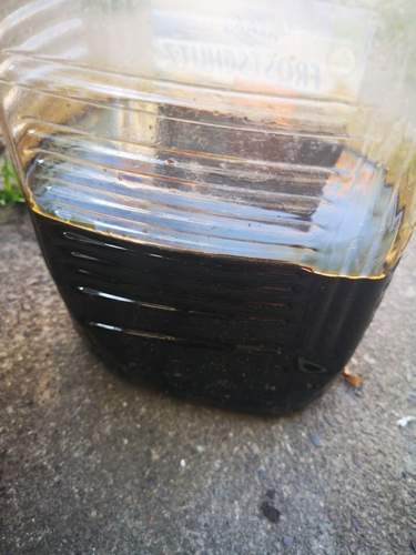

Da sollten die Bremskolben schon zurück gestellt werden.
Wer weiß was im Zylinder für eine Brühe ist.
Wenn die Suppe drin bleibt.
Dann kann man es auch gleich lassen.
