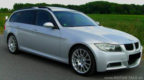

Ich beabsichtige meine RFT Reifen gegen normale Reifen zu tauschen.Ich fahre folgende Kombination : VA : Michelin 225-40 ZR 18 88 Y
HA : Michelin 225-35 ZR 18 90 Y.Mein BMW E 91 enthält das M Paket mit Sportfahrwerk.Hat jemand den Wechsel vorgenommen und wie ist seine Erfahrung und ist das zulässig.Ich weiss ...ohne Reserverad ... Mich würde interessieren ob man deutliche Unterschiede beim fahren und bremsen merkt.Weiter würde mich der Luftdruck VA HA interessieren den andere fahren.Ich habe bei BMW angefragt und man teilte mir für meine Kombination folgende Werte mit : Teilbeladen VA 2,0 bar HA 2,5 bar und Max beladen VA 2,5 bar HA 3,0 bar.

BMW empfiehlt es nicht, es ist aber zulässig. Das Mitführen eines Reserverads oder Reifendichtsets ist gesetzlich nicht vorgeschrieben (und nein, das ist nicht das selbe wie ein leerer Tank auf der Autobahn).
Zu Thema Reifenluftdruck: Der hängt von vielen Parametern ab, darunter Speed-Index, Gewicht, VMax, Reifendimension usw.
Am einfachsten hier nachrechnen (gilt bedingt auch für andere Reifenmarken und interessanterweise unabhängig von RFT oder nicht):
http://www.conti-luftdruckrechner.de
Das Ganze fährt sich etwas komfortabler als mit RFTs und die Reifen sind etwas günstiger. Nachteil ist halt, dass man einen Platten haben kann.
Kleiner Tipp am Rande: Man kann mit Einzelabnahme auch 225/45 bzw. 255/40 R18 fahren, das hat dann folgende Effekte:
1. Noch mehr Fahrkomfort als nur mit Non-RFT.
2. Radhäuser sind besser gefüllt.
3. Weniger Felgenschäden dank höherer Querschnitte.
4. Tacho geht praktisch genau ohne Voreilung.
5. Höhere VMax bei abgeregelten Fahrzeugen.
6. Wagen liegt ca. 1cm höher.
Siehe:
http://www.auto-treff.com/bmw/vb/showthread.php?s=&threadid=209068

Die Kennzahl gibt es: 0. Überraschenderweise macht RFT vs. non-RFT gar keinen Unterschied. Die Zahl von 3,2 bar, die Du da gesehen hast, war mutmaßlich für einen Reifen der W-Kategorie. Für meinen sind die Drücke für Speedindex W ca. 0,3 bar höher als für Y. Bei den Speedindizes ab V wird ja z.B. die Traglast in Abhängigkeit von der Geschwindigkeit angegeben (http://www.reifen-schreiber.de/pages/lexikon.php). Höhere Speedindices sind also auch gut, um bei geringerem Druck weniger holprig durch die Gegend fahren zu können.
Zwar sind die Reifenflanken von RFTs dicker und damit stabiler als die von Non-RFTs, aber im Regelfall sollen sie eben nicht ständig walken und sind somit mit dem selben Druck zu befüllen wie diese.
Manche Leute erhöhen beim Wechsel auf non-RFTs den Druck, weil sie subjektiv empfinden, die Reifen seien zu weich, deshalb liest man oft, dass Leute dann andere Drücke verwenden, das ist IMHO aber Quatsch. Beim Conti-Rechner wird zwischen SSR (RFT) und Normal nicht unterschieden und in den Luftdrucktabellen anderer Hersteller steht davon auch nichts.

Meine Ausgangfrage war ob es erlaubt ist mit eben diesem Fahrwerk normale Reifen zu fahren und ob jemand am E 91 das schon vorgenommen hat und wie seine Eindrücke sind.Ich fahre seit 30 jahren Auto und ich hatte noch nie einen Platten,Reserverad habe ich so gut wie nie an Bord gehabt und die Strafe für einen geplatzten Reifen habe ich immer in der Tasche.Ganz ohne Fehl und Tadel bin ich aber auch nicht,einmal habe ich meinen Tank leer gefahren,wollte mal ausprobieren wie das ist,allerdings auf einer einsamen Landstrasse mit Reservekanister.Vielleicht kann mir jemand zur eigentlichen Frage eine Antwort geben.
am 9. Juli 2009 um 17:32
Original geschrieben von weberschiffchen
warum sollten meine Angaben zur reifengrösse nicht stimmen ? Erklär es mir doch mal
Weil Du hinten sicher 255er fährst.
