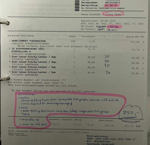

Hi @Bugatti16.4 hiermit nun mein Kostenvoranschlag aus 2021 für meinen damaligen A6 4G 3.0 TFSI von 11.2011 mit etwa 270.000 km.
@Rainer Harke
Vielen Dank, dass Du den Kostenvoranschlag raus gesucht hast.
Bei Dir sollten aber die oberen Querlenker beidseitig getauscht werden, wenn ich das richtig sehe.
Das sind nicht die Führungslenker mit den Hydrolagern, die viele hier im Forum schon getauscht haben wegen des poltern.
@Bugatti
Das würde vielleicht auch erklären, warum Du das knarzen und quietschen Immer noch hast, weil Du wenn ich mich richtig erinnere, die oberen Querlenker vorne noch nicht getauscht hattest bei Dir oder?
Vielen Dank @RainerHarke!
Mit hinten ist dann die Hinterachse gemeint oder die Vorderachse und dort dann hinten?
Die oberen Querlenker hatte noch nie jemand getauscht, der die gleichen Geräusche hatte, wie ich sie habe, wenn ich mich richtig erinnere. Dann werde ich meinen Mechaniker darauf nochmal hinweisen und wahrscheinlich tauschen lassen. Die sind nämlich noch nicht getauscht wie Du richtig geschrieben hast Martzel85.
Die vorderen unteren werde ich aber auch machen lassen, weil die rissig sind.
Melde mich danach hier zurück...
