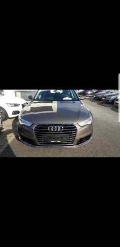

Habe mir gestern bei Nürnberg meinen neuen Audi A6 Avant 2017 abgeholt.
Einfach unglaublicher Verbrauch nur 4.2 L bei 110 kmh. Aber er blieb in der Spur hahs 🙂
Aber der A7 bleibt auf jeden für Cruisen
