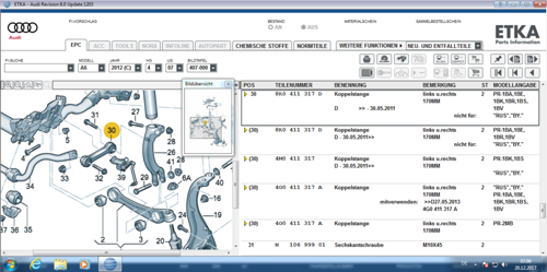

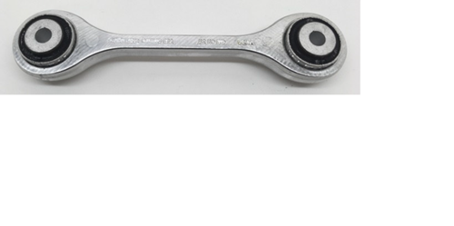

Hier die Teilenummern:
8K0 411 317D vom A4 wurde ersetzt in 4G0 411 317 A vom AAS RS und dann in 4M0 411 317 vom Q7
Kosten aktuell um die 55,- Euro (ohne die 4 Schrauben und Muttern) und sollten paarweise ersetzt werden..
Koppelstange-4m
Koppelstangen

fahr über Gullideckel.. je nach Seite (oder wenn es sich auf eine überträgt) fängst mit dem billigsten Teil Koppelstangen an..
Früher wurden hier mal Hydrolager dafür verantwortlich gemacht, Koppelstange ist die neue Erkenntnis?
Ich denke das muss man differenzieren. Hydrolager ist ein permanentes poltern -meistens rechts unterm Fußraum des Beifahrers- bei Unebener Straße. Koppelstangen klingen ganz anders. Ich habe-jetzt wo es kälter ist- ein kurzes metallisches Geräusch, selten und wenn, dann beim schnellen, kurzen Ausfedern. Das können zB meiner Meinung nach die Koppelstangen nicht sein.
Ich werde jetzz mal die koppelstangen tauschen,obwohl das nicht zu koppelstangen passt.
