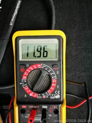

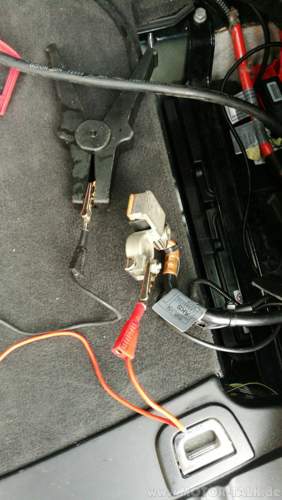

Wollte bei meinem E61 Ruhestrommessung wie folgt durchführen:
-Batterie abgehängt und Brücke geschaffen zwischen Batterie minus und Minuskabel
-Türen und Heckklappe Schloss verriegeln
-warten bis LED am Wählhebel ausgeht.
-nach 40min ohne zu unterbrechen zuerst im 10A Bereich gemessen. 0.00A
-später noch mal das ganze im MilliA bereich. Der wert schwankte zwischen 10.0 und 17.0
Habe im kofferraum alle Sicherungen einzeln gezogen und keine grösseren abweichungen feststellen können.
Kann mir jemand sagen oder interpretieren was da das Messgerät anzeigt?

A wird mit zwei Stellen nach dem Komma angezeigt.
MilliA heißt aber drei Stellen nach dem Komma.
Also 0.010 bis 0.017 in der A Anzeige. Die hat aber nur zwei Stellen und wird ungenau bei sehr niedrigen Werten. Dafür sollte man in den richtigen Messbereich schalten der für den Wert ausgelegt ist.
Deswegen wirst du wohl nix im 10A Messbereich angezeigt bekommen haben.
Das dafür den Roten Messleiter in der richtigen Buchse hattest, setzte ich mal voraus.
So wie das Messgerät angeschlossen ist und den eingestellten Bereich sind das 12mA Ruhestrom. Finde das noch ok.
Warum fragst Du?

Normal kommt hier das Rote Kabel in den höchsten bereich und das wäre 10A und schwarz auf Com.
Ist die Sicherung von Multimeter noch OK ?
@gpanter22 schrieb am 17. April 2017 um 18:30:46 Uhr:
Für 10A Messung ja und dass dabei keine 11mA angezeigt werden, wundert mich auch nicht (selbst wenn die Sicherungen ok ist).
In dem Bereich geht das bei fast keinem Messgerät mehr so genau.

Und noch zum Klarstellen.
Da ich ja zuerst nicht wusste wieviel A der wagen zieht im Schlafmodus, hab ich zuerst mit 10A gemessen.
Das heisst, rotes Kabel im 10A stecker und schwarz im COM, danach milliampere bereich, und kabel umgesteckt.
So hätte ich es auch gemacht.
Aber mit 12mA wäre das etwas wenig für solche Probleme.

Nur zur Sicherheit:
Auf keinen Fall mit der Kabelkonstruktion auf den Bildern den Motor starten oder auch nur die Zündung einschalten. Da rauchen dir deine dünnen Drähte vom Meßgerät ab.
Michael

Nur zur Sicherheit:
Michael
Danke für den hinweis, mir ist bewusst das ich durch dünnere kabel keine hohe ströme flissen lassen darf.
