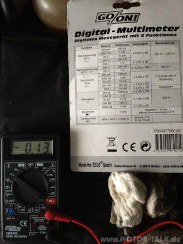

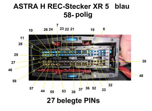

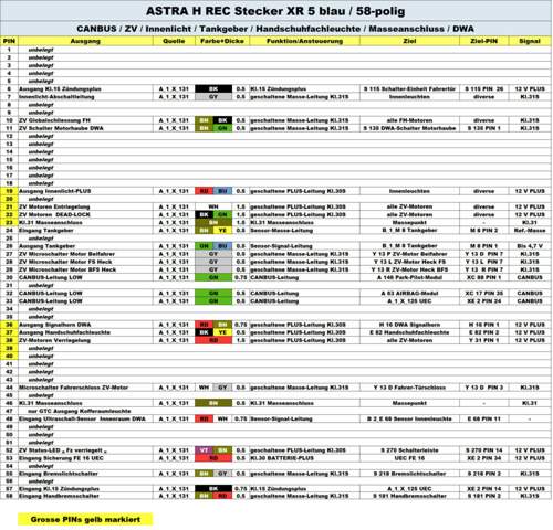

Seit dem kurzem hab ich das Gefühl das die Batterie in meinem Astra recht schnell schwach wird. Die Batterie ist grad 1 Jahr alt und die Lima ca. 2, läd mit 14,3-14,5V. Hab mal ausgemessen und komme auf 130mA, was viel ist. Habe soweit alle Sicherungen gezogen aber ich finde keinen Fehler?! K.A wo ich noch suchen soll?! Kann mir einer sagen wo die Sicherung für Innenbeleuchtung ist? Laut BA im REC Platz 37, leider ist bei mir dieser Platz nicht belegt. Gibts evtl. irgendwo noch ne Kombi Sicherung davon?

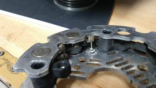

Eine mögliche Fehlerquelle wäre noch eine defekte (Durchgang) Diode auf der Diodeplatte der LIMA.
Kann man prüfen, wenn Kabel B+ von der LIMA abgeschraubt wird und dann den Ruhestrom mißt (beim abschrauben des Kabels B+ der LIMA aber vorher das Massekabel der Batterie abschrauben, damit bei einem Kontakt des Kabels B+ mit Masse kein Kurzschluß entsteht).

Ja, in dem Fall ladet die LIMA wie immer, aber dadurch, dass die Diode (die den Rückstrom von der Batterie zur LIMA sperren soll) Durchgang hat, wird die Batterie bei ausgeschalteten Motor über die die Feldwicklung der LIMA leergesaugt (wenn es denn der Fehler ist).

Wenn eine Diode defekt sein sollte, dann muß die ganze Diodenplatte ersetzt werden (ca. 40,-).
Wenn aber schon mal die LIMA draußen ist, kann sie aber auch gleich überholt werden, Diodenplatte, Regler und Laufbuchsen tauschen, die Spulen auf MAsseschluß prüfen, Schleifringe auf Abrieb prüfen.
Aber solche Arbeiten können heute nur noch wenige Monteure, vielleicht noch beim Boschdienst.

Den Test mit der Sicherung und messen mache ich, sobald mein neues Messgerät mit der Post kommt, welches dann 10A messen kann. Mein jetziges kann nur 200 mA, das schieß ich mir damit kaputt, wenn ich damit messe.

Danke! Wieder was gelernt😉 Den Fehler hab ich heute gefunden, Gott sei Dank lag nicht an der Lima (hab aber überprüft🙂) Es lag an meinem Dietz FM Modulator. Jetzt liegt mein Ruhestrom bei ca. 30mA, was meine Meinung nach i.O ist. Alleine meine Standheizung (vermute die Antenne) braucht über 20mA.

Gab's nicht auch mal einen programmierbaren Energiesparmodus für das REC?
