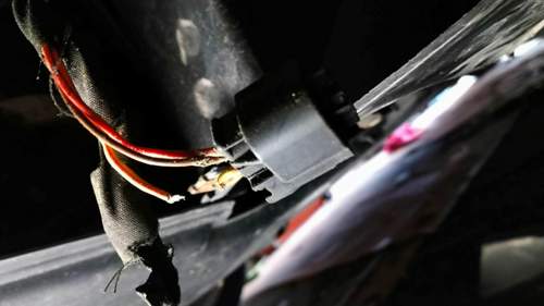

So habs doch jetzt erledigt schaut mal die kabel sind abgefault abgerissen sind sie erst beim Stecker abziehen. Ruhestrom wird grade gemessen habe den Kontakt beim anschliesen des Multimeter unterbrochen muss jetzt warten aktuell waren es jetzt 0,230 A bissele besser wie vorher.

So habs doch jetzt erledigt schaut mal die kabel sind abgefault abgerissen sind sie erst beim Stecker abziehen. Ruhestrom wird grade gemessen habe den Kontakt beim anschliesen des Multimeter unterbrochen muss jetzt warten aktuell waren es jetzt 0,230 A bissele besser wie vorher. Nö stimmt ja garnicht hat sich nichts geändert.
Ruhestrom nach mehr als einer halben Stunde keine Veränderung also morgen Sicherungen ziehen, messen misst dachte schon hätte mal glück.
So nach einniegen Stund immer noch keine Änderung morgen gehts weiter.

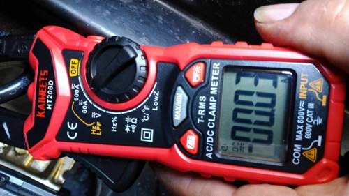

So Leute glaube das Problem hat sich erledigt erstens wurde der Merzedes über 8 Monate nicht bewegt. Heute ist mein neues Multimeter (Zange) gekommen siehe Bild

Ok weis zwar nicht was du damit meinst, meine Messung ist also nicht OK oder, ich weis dass die Zange nicht so genau ist. Ah das sind einfach arbeiten die mir nicht liegen.
Mit so nem Induktionsteil am besten das Massekabel umfassen, da es nur eines ist.
Beim +-Pol muß man alle umfassen 😁 (speziell wenn man z.B. den Ladestrom mesen möchte, also das was effektiv in die Batterie rein oder rausgeht. Vergißt man nur eines, hat man eine Fehlmessung)
