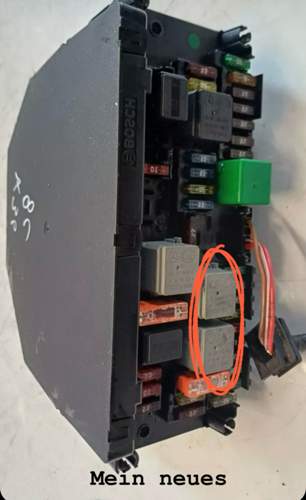

@Gremmel
Ich hab dir mein Altes SAM und mein neues SAM als Bild hinzugefügt, und seh grad das bei meinem Alten zwei Sicherungen nicht da sind aber beim neuen schon (sind das diese Relais?) Ich habe es dir markiert.
Meinst du das wird das Problem sein?
und könnte ich die rausnehmen oder soll ich es lieber sein lassen?
Ich hab vom ganzen garkeine Ahnung. 😁

Danke für deine Antwort, ich hab echt keine Ahnung bin da ein Laie muss mich da mal komplett informieren was das alles bedeutet. Mein gebrauchtes SAM wurde ja codiert aber anscheinend nicht richtig.
LG
