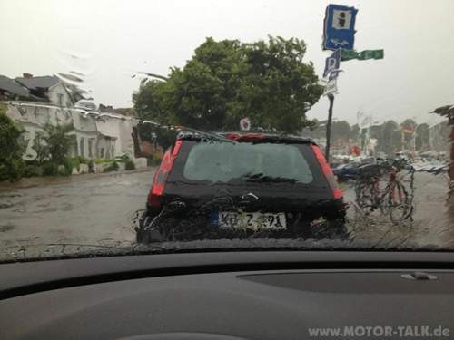

Hab das Problem vor längerem mit meiner Scheibe auch gehabt und bin nach dann am Ende, nach ner Odysee über VW , neuen Wischern, Polymerentferner und was weiß ich noch , beim Scheibenprofi gewesen um mir Hilfe zu holen.
Den Tipp mit der "Sidol" METALLPOLITUR hat mir genau dieser Betrieb gegeben . Das benutzen die auch um nach dem Scheibentausch die Scheiben zu reinigen da Ihre "alten" Profi-Mittelchen aus Umweltgründen nicht mehr nachgeliefert werden können.
Meine ,ich nen Sie mal "Verzweiflungsscheibe" wurde dort in meinem Beisein mit Sidol METALLPOLITUR behandelt und mein ,seit Monaten bestandenes Problem, war erledigt.
Seit dem nutze ich die METALLPOLITUR sporadisch vielleicht einmal im Monat um die Scheibe zu säubern und hab seitdem keine Wischer oder andere Probleme mehr.
Im Bild sieht man meine , vor ca 6 Wochen mit Sidol METALLPOLITUR gereiningt Scheibe, das Wasser perlt im unteren Bereich also sind dort wieder Wachsreste vorhanden. Im restlichen BEreich läuft das Wasser aber großflächig ab wie es sein soll. Dort ist die Scheibe absolut sauber. Der Bogen rührt von nem unter dem Wischer eingeklemmten Blatt her. War sehr stürmisch an dem Tag. So sollte es aussehen wenn die Scheibe "Wachsfrei " ist.
Anwendung ...wie von @passatsucher beschrieben
