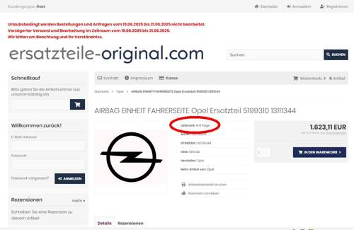

Man müsste mal anfragen ob die Teile tatsächlich lieferbar sind.
Ja, so ist es. Das sind immer Angaben, wie sie die Teile gerne liefern würden. Aber die Wirklichkeit sieht anders aus. Meist ist da eher die Frage ob die Teile überhaupt noch lieferbar sind. Bei dem Teil jetzt grad wohl nicht, aber bei normalen Teilen leider sehr oft.

So, die Antwort auf meine Anfrage:
Sehr geehrter Herr X,
dieser Airbag ist nicht lieferbar, aber die Ersetzung Nr. 39171215 ist innerhalb von 4-5 Tagen lieferbar.
Mit freundlichen Grüßen
X Y
X-Autohaus GmbH & Co. KG
Also, die Aussage, dass es da Lieferengpässe gibt ist zumindest für meinen Luftbeutel Quatsch!
