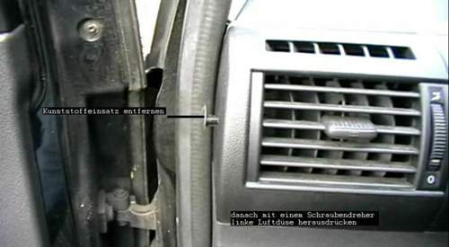

Vielen Dank für die schnelle Antwort.- Nochmal zum Ausbau: Ist ja oben schon grob beschrieben, aber ein paar Details wären trotzdem schön. Die Abdeckung der Lüftungsgitter rechts wie links- wie bekommt man die denn ab ohne Schäden? Sind dahinter kleine Nasen oder Clipse? Wo muß ich ansetzen mit dem Werkzeug?
Thx
[Von Motor-Talk aus dem Thema 'Kombiinstrument wechseln' überführt.]
@binoo59 schrieb am 15. Juli 2010 um 22:46:43 Uhr:
Hallo lawrencee
linke und rechte Luftkanalabdeckungen entfernen.
Dann oben am Tacho Schraube herausdrehen und ...
Signalgeber ist ausgefallen. Diesen nachzulöten bzw. auszutauschen sollte nicht das Problem sein.
Wie entferne ich die Tachoabdeckung? Obige Beschreibung kann es nicht sein (... rechte Luftkanalabdeckungen (?) ...). Das aussagefähigste was ich überhaupt gefunden habe ist http://www.tdiclub.nl/album/albums/userpics/Fox.jpg. Ich möchte nichts beschädigen. Gibt es eine Anleitung?

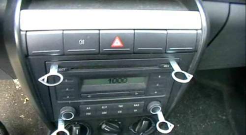

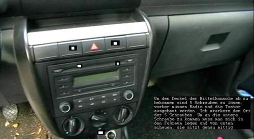

Hallo hr345
Vieleicht helfen dir diese Bilder weiter.
Mfg binoo
004-luftduese-links
005-mittelconsole
006-entriegelung-raddio
+7
Super, damit sollte ich klar kommen.
