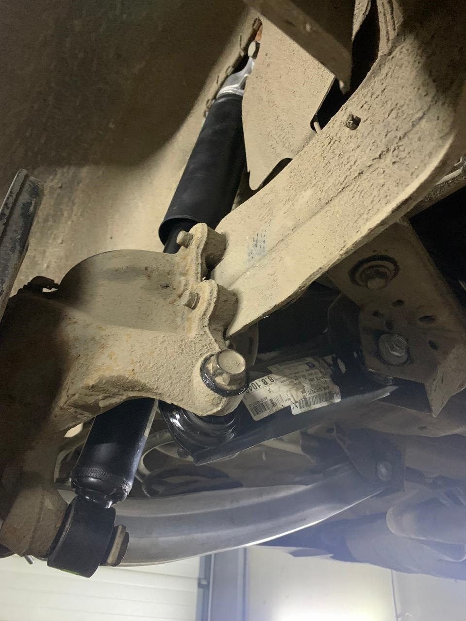

Muss bei einem Spurstangenwechsel hinten zwingend das Fahrwerk danach neu eingestellt werden? Ich habe eigentlich einen bisher perfekten Geradeauslauf und hoffe mal, dass dort nichts verstellt wird.
Was meint ihr? Muss das beim Wechsel zwingend gemacht werden?
Ja selbstverständlich muss die Achsvermessung danach gemacht werden.
muss nichts gemacht werden. das sind bloß die längslänger.
Danke für die - wenn auch unterschiedlichen- Antworten :-).
@pmscali: bei dir ist es schon bei Opel gemacht worden? Und dort gab es dann keine Vermessung?
Es ist die Spurstange der Hinterachse. Nach meinem Verständnis muss nach dem Austausch die Spur zumindest kontrolliert werden!
Sieht für mich nach Exzenterschraube innen aus: https://a.d-cd.net/TMgAAgJWL-A-960.jpg
Wenn man die Exzenterschraube wieder 100% auf ihrer ursprünglichen Position wieder einbaut, dann muss man nicht Achsvermessen, aber ob das gelingt werde ich bezweifeln?!
Letzten Sommer habe ich bei meinem Insignia eine Achsvermessung (Vorne&Hinten) machen lassen und der Mechaniker hat genau an diese Schrauben eingestellt.
Hab meinen beim Händler wieder abgeholt. Auf dem Protokoll stand nur Austausch Spurstange links/rechts und keine Achsvermessung. Der Meister war leider um die Uhrzeit schon weg, daher konnte ich nicht nachfragen.
Auto fährt auf dem kurzen Weg nach Hause zumindest sauber geradeaus, soweit ich das jetzt beurteilen kann.

Stimmt, sind ja Korrekturbuchsen dabei, müssen also wenigstens kontrolliert werden, sollte aber Sache von Opel sein

Angeführt ist der untere Längslenker der Hinterrad Aufhängung.

Auf meinem vor einigen Tagen eingetrudelten Rückruf steht, dass am hinteren unterem Querlenker starker Rost auftreten kann. . .
