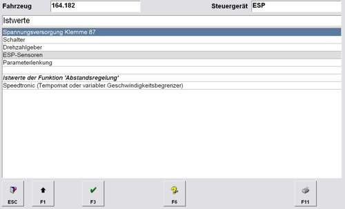

@scotmenu schrieb am 19. Mai 2022 um 17:44:25 Uhr:
Den Bremsdruck kann man doch ablesen. oder?
Hab ich nicht gefunden unter ESP
164-esp
