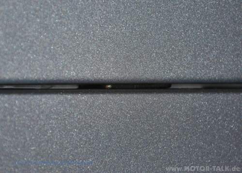

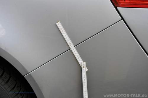

Hallo cosmo_69!
Hier die Bilder. Einfach war es nicht das aufzunehmen.
Ich bin mir auch nicht sicher, ob das was ich für die Distanzteile (Keile, Scheiben, ...?) halte, diese es auch wirklich sind. Ich kenne den Zustand vorher nicht, habe keinen Vergleich. Wenn mal jemand an seinem Insignia MJ2009 prüfen könnte, der die Korrektur noch nicht hat, wie es denn dort aussieht.
Ich vermute mal, die dunklen Teile sollen die Distanz zwischen Heck Stoßstange und Kotflügel sicherstellen.
Viele Grüße,
KombiRunner.
01-dsc-6131_Gesamtsituation
02-dsc-6153_Detail Positionen
03-dsc-6145_Detail Distanzkeil
Hi KombiRunner,
tnx für die Fotos!
Ich bin vorhin gleich mal runter und hab mir meinen angeschaut. Der erwähnte Spalt ist bei meinem sehr eng, ich kann nicht erkennen, ob hier eine Distanz eingebaut ist oder nicht. Vermutlich nicht, sonst wär der Spalt nicht so eng 🙄

Hallo zusammen!
Auf Eure Hinweise, dass der Spalt ganz eng ist, bin ich in meinem Bilderarchiv auf die Suche gegangen.
Ja, tatsächlich, auch bei meinem waren die Spaltmaße hinten ganz eng. Eindeutig.
Jetzt ist das Spaltmaß rund 1,5 mm. Also hat die Verbesserungsmaßnahme von Opel was gebracht.
Eine Nummer für die Abhilfe habe ich nicht.
Fakt war aber, als ich wegen dem Ölwechsel in meiner Opel Werkstatt war, hat mir der Werkstattleiter beim Blick in seinen Computer gleich mitgeteilt, dass für meinen Insignia Verbesserungen anstehen, von sich aus. Die eine war das Spaltmaß und die andere die Sache mit dem Transportmodus.
Und von wegen, die Verbesserung gibt es nur für die Limousine. Mich hat es definitiv erwischt.
