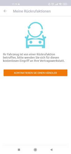

Die My Citroen App zeigt an das es für unseren 2021er Spacetourer wohl einen Rückruf gibt. Hat einer da genauere Infos?

Das kann man hier prüfen, ob da was anliegt: https://www.citroen.de/wartung-services/rueckrufaktion-pruefung.html
oder hier beim KBA: https://www.kba-online.de/gpsg/startServlet?adress=gpsg
Für den 2021er Spacetourer:
Seit 19.10.2021 bekannt
KBA-Referenznummer: 010828
Aufgrund einer fehlerhaften Verschweißung am Fahrwerk kann es zum Verlust der Schraubenfeder und zu einer Beeinträchtigung des Fahrverhaltens kommen.
Reparatur der hinteren Aufhängungsfeder mittels neuer Verschweißung.
Betrifft weltweit 19 Fahrzeuge.....
Danke!
Der Fehler mit den Schweißnähten ist es bei mir nicht. Davon bin ich nicht betroffen.
Was auch sein könnte, dass ein Update der Software des Motorsteuergerätes durchgeführt werden sollte. Angeblich sind die Daten nicht korrekt auslesbar...
Ich werde nächste Woche mal bei Citroen nachfragen.
