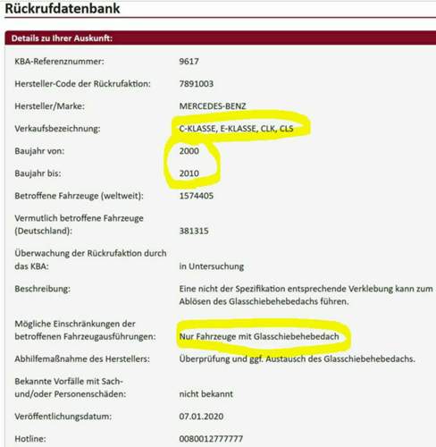

Wie ich gerade gelesen habe, ist auch der 203 vom Rückruf bzgl. "einer eventuell nicht korrekten Verklebung des Glasschiebedaches" betroffen.
https://...mercedes-benz-passion.com/.../
Beim KBA habe ich folgendes erfahren (siehe Bild).
"Betroffen sind in Deutschland rund 381.315 Fahrzeuge der Modelle C-Klasse (BR 203), CLK (BR 209), E-Klasse (BR 211) sowie CLS BR 219) aus dem Bauzeitraum Januar bis August 2006. Ebenfalls könnte es Fahrzeuge dieser Baureihen von 1999 bis 2010 treffen, bei denen während der Reparatur ein potenziell betroffenes Schiebedach verbaut wurde. ..."

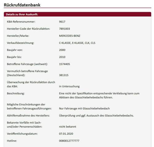

Da wurde nichts ausgeweitet, es geht um eine Bauzeit von 10 Jahren, in denen es TEILWEISE zu nicht dauerhaltbaren Verklebungen gekommen ist:
Auf der Homepage des KBA findet man folgende Info:
KBA-Referenznummer:
9617
Hersteller-Code der Rückrufaktion:
7891003
Hersteller/Marke:
MERCEDES-BENZ
Verkaufsbezeichnung:
C-KLASSE, E-KLASSE, CLK, CLS
Baujahr von:
2000
Baujahr bis:
2010
Betroffene Fahrzeuge (weltweit):
1574405
Vermutlich betroffene Fahrzeuge (Deutschland):
381315
Überwachung der Rückrufaktion durch das KBA:
überwacht
Beschreibung:
Eine nicht der Spezifikation entsprechende Verklebung kann zum Ablösen des Glasschiebehebedachs führen.
Mögliche Einschränkungen der betroffenen Fahrzeugausführungen:
Nur Fahrzeuge mit Glasschiebehebedach
Abhilfemaßnahme des Herstellers:
Überprüfung und ggf. Austausch des Glasschiebehebedachs.
Bekannte Vorfälle mit Sach-
und/oder Personenschäden:
nicht bekannt
Veröffentlichungsdatum:
07.01.2020
Hotline:
0080012777777
