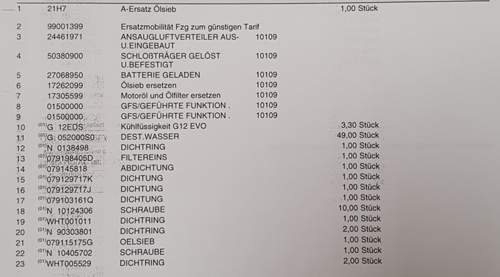

Hallo zusammen, ich habe heute meinen S6 aus der Werkstatt(Händler Nr.2) geholt...Die Zusatzkosten für den KGE sind 196,35 + MwSt...Keine Arbeitszeit...Wahnsinn!!!
Die Aufwände innerhalb der Rückrufaktion und für den KGE-Tausch findet ihr unten...VG

Es fällt auf dass das Kühlwasser auch mitgetauscht wurde...Und die Ölsorte wurde geändert.
Das Kühlwasser muss dafür auch abgelassen werden, das ist richtig 🙂

danke für die Rückmeldung, da hast du dann aber einen fairen Audi-Partner gefunden, den würde ich mir an deiner Stelle warm halten, 🙂 mich hat der Ölabscheider 322,01 € gekostet.

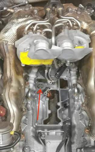

Werden bei der Aktion die Turbolader und die starren Ölleitungen demontiert ? Mir drückt es jetzt 10tkm und 5 Monate später Öl aus den Verschraubungen der starren Ölleitungen oben raus. Und einen leichten ungeklärten Kühlwasserverlust habe ich auch.
ich glaube nicht das die Ölleitungen von den Turboladern demontiert werden müssen. Siehe das Bild, der Pfeil zeigt auf die Stelle wo das Sieb sitzt.
Ashampoo-snap-samstag-27-mai-2023-10h19m43s
Alles klar, danke für die schnelle Antwort.
gern geschehen.
