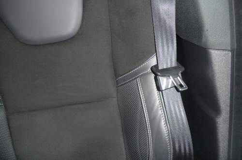

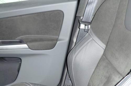

Nachdem ich mir den 'Umbau' angeschaut habe, meinte der Meister auf die Rückfrage, warum nicht einmal das Kabel fachgerecht fixiert würde, dass das aus Köln nicht vorgesehen wäre. Er könne mir aber gerne einen Kabelbinder geben, damit ich des gegebenen Falls selber mache. Und jetzt kommst Du mit Deinem Amazon-Tool und fragst, warum wir uns denn so aufregen?

Zum Thema: Mein Mech sagte damals nur, "das der ganze Kram mit dem Beckengurtstraffern nur deshalb so ausufert, weil ein paar fette Amis mit ihren Hintern die Drahtseile umknicken und irgendwann die Seile brechen." Kommt so nicht von mir, deshalb in Anführungszeichen.
Sämtliche Straffer, die er ausgebaut hat, waren makellos!
Und die Frage an Heinz wäre jetzt, ob er genauso diskutieren würde, wenn anstatt des Seitenairbags ein Dummy reinkommen würde mit dem Hinweis, daß SIPS ausreicht?
Der Beckengurtstraffer hat seine Sinn. Der übernimmt bei dicken Klamotten das Nachziehen des Gurtes. Es sollte ja bekannt sein, das dicke Jacken etc. ein Problem sind. Das sollte umgangen werden.
Zuerst nur auf der Fahrerseite, dann auch auf der Beifahrerseite.
Wenn ich also dieses System so stümperhaft deaktiviere, dann ist das einer Firma wie Volvo (ausgerechnet Volvo) unwürdig.
Die Leute, die diese Fahrzeuge neu gekauft haben, haben eben auch diesen Beckengurtstraffer mit bezahlt.
Und bei der - zumindest in Deutschland - vermutlich äußerst geringen Anzahl von defekten Straffern wäre ein Austausch sicherlich finanzierbar gewesen.
Dazu die Argumentation der Händler, es müsste gemacht werden....
Ich persönlich finde das obertraurig. In den 25 Jahren, die ich Volvo fahre und beim 🙂 ein- und ausgehe, ist mir der immer schlechter werdende Kundenservice aufgefallen. Früher war Kulanz fast kein Thema, heute wird noch nicht mal auf jede Werkstattanfrage geantwortet. Jämmerlich.
Aber wie gesagt, das sind meine persönlichen Eindrücke und meine persönliche Meinung.
