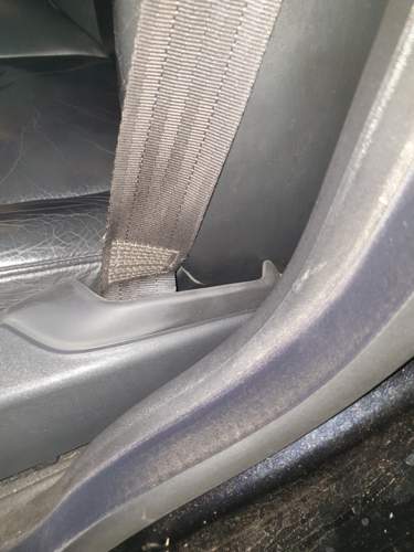

So schauts bei mir aus!
Wie sieht das denn bei dir auf der Beifahrerseite aus?
Denn das sollte jetzt auf beiden Seiten gleich sein.
