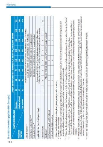

Da sagt der Wartungsplan aber was anderes! Ist zwar der WP vom I30, wird aber wohl kaum beim Kona viel anders aussehen! Gerade bei der 1. Wartung muss alles mal durchgesehen werden.....
WP

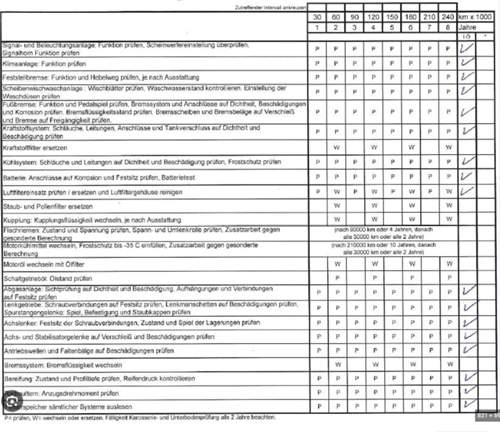

Ja, technisch gesehen sind die Unterschiede zwischen dem i30 N Performance FL und dem Kona N meines Wissens nach auch sehr gering, aber die Wartung scheint sich da wohl zu unterscheiden. Ich frage mich nur, warum du einen Wartungsplan vom i30 N hochgeladen hast wenn du selber einen Kona N fährst. Und wenn du einen Kona N fährst solltest du ja auch im Besitz der Bordmappe sein. Die liegt bei meinem Kona N übrigens im Handschuhfach ;-) Darin befindet sich auch das Serviceheft, und da kannst du ja mal schauen was bei der 10000 Km Durchsicht gemacht wird. Dann wirst DU sehen wer recht hat.
Viel Spaß noch!
Weil bei mir das Serviceheft auch im Auto lag.... 😁😉
Scheinst wirklich recht zu haben, dann nehme ich alles zurück. Für mich nicht nachzuvollziehen, warum zwischen Kona und I30 so ein Unterschied gemacht wird??
