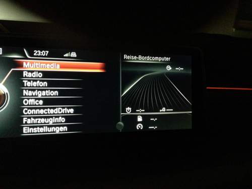

So, nun ist das SW Update gemacht. Einziger erkennbarer Unterschied ist, dass die Daten des "Reise Bordcomputers" auf der rechten Seite des Displays nun anders aufgeteilt sind - und natürlich dass alle Konfigurationen wieder weg waren und neu programmiert werden mussten.

Hallo Juroth,
ist beim Reise Bordcomputer die Abfahrtszeit rechts oben im Eck und der Rest im unteren Drittel über und unter dem Strich? Fall ja, dann ist der Teil des Updates bereits im September verfügbar gewesen.
Martin
am 5. Dezember 2014 um 13:00
ja, das stimmt so. Hatte im September auch ein Update, aber diese Änderung erst jetzt.
