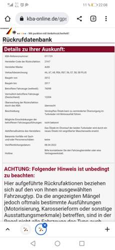

Info / Nachtrag zu meiner Meldung v. 12.05.22
Heute ruft mich der "Freundliche" an, um den Termin für Donnerstag abzusagen. Es sind nicht alle Teile verfüg- / lieferbar.
Grüsse NEKM
angeblich wurde die Rückrufaktion wieder zurückgerufen/storniert. Wurde mir heute beim Freundlichen mitgeteilt. Meiner wird trotzdem gemacht, da schon alle Teile bestellt und geliefert wurden. Das muss mal einer verstehen...
@TimbaBeats schrieb am 16. Mai 2022 um 21:49:32 Uhr:
Das glaube ich nicht...
Ist alles gelistet beim KBA und überwacht...
Gruß Alex
Screenshot-20220516-220727-com-android-chrome
Screenshot-20220516-220900-com-android-chrome
