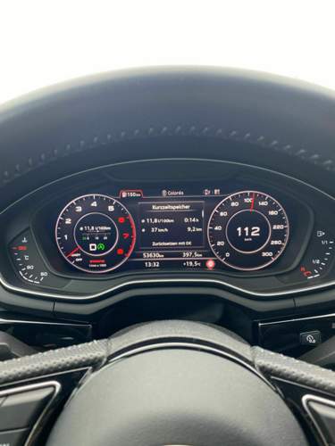

Offenbar funktioniert das Mild-Hybrid-System seit der Umrüstung nicht mehr. Bei den ersten paar kleineren Fahrten war noch alles normal. Lediglich, wie vielen anderen auch, ist mir aufgefallen, dass der Motor beim Segeln an bleibt und nicht mehr auf "ready" geht. Jedoch stoppt der Motor inzwischen überhaupt nicht mehr. Bei jedem Halten wird das A angezeigt, also dass das Start-Stopp-System nicht bereit ist. Selbst nach mehrstündigen Überlandfahrten mit erheblichen Rekuperationsphasen stoppt der Motor an der ersten Ampel nicht mehr...
Hat jemand ähnliche Erfahrungen gemacht und gibt es dafür vielleicht auch schon Lösungen? Was für Akkus sind da verbaut und wie lassen sich diese prüfen?
@-wastl- schrieb am 7. Oktober 2020 um 08:56:53 Uhr:
Kann ich so nicht bestätigen, bei mir ist alles wie vorher.
Ich hatte aber vorher schon Phasen in denen ging es mir ähnlich, ich glaube da spielen soviel Faktoren eine Rolle. Es kommt wohl immer auf die Meinung des Wagens an.
Also bei mir „gleitet“ der Wagen auch in höheren Geschwindigkeiten. Die Sache ist nur so wie BruceWayne schon erwähnte „es kommt auf die Meinung des Wagens an“! Denn wenn der Wagen auf Sport ist tuht er es nicht und wenn man auf Dynamic ist und schnell unterwegs ist bzw öfter mal Vollgas gibt dann tuht er das auch nicht. Also kommt es auf die Fahrweise an. Meiner Meinung nach eine schöne Sache dem Wagen eine gewisse Intelligenz zu geben aber andererseitz wenn der start/stop an ist dann sollte das auch ohne auf die Fahrweise zu achten funktionieren
