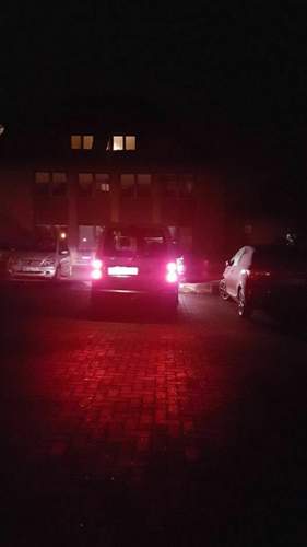

ich finde das Rücklicht im Touran-Style (Bremslicht leuchtet dauerhaft mit 16% wenn das Rücklicht an ist und geht nur beim Bremsen auf 100%) ziemlich schick und es erhöht meines Erachtens auch die Sicherheit, da man bei Ausfall eines Rücklichts nicht für ein einspuriges Fahrzeug gehalten wird.
Geht das überhaupt (noch) beim FL?
Ich habe in den einschlägigen Freds viel gelesen, aber keine Aussage zum FL (meiner ist MJ. 2013) gefunden.
Vielen Dank und viele Grüße

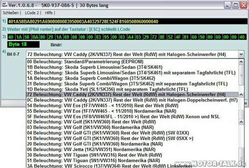

Mal abgesehen das Dein Garantiegeber, die Rennleitung und der TÜVer was dagegen haben. Es geht, aber nicht mit einer programierung im Steuergerät - zumindest nicht offiziell unterstützt.
Vergiss es einfach.
Naja, per Codieren, so wie es der TE gern haben wollte und beim Vor-FL möglich war/ist, gehts beim FL leider nicht mehr. Darauf bezog sich meine Antwort. Über Umwege, welcher Art auch immer, wird man sicher zum Ziel kommen.
Aber was bitte soll denn der Werksmodus sein?

Wenn sie VCDS haben brauchst du ihnen nichts sagen sie müssen nur lesen können😉.
VCDS sagt ihnen was sie codieren können, er muss dann bloß noch den richtigen Haken setzen und das ganze im SG speichern.
