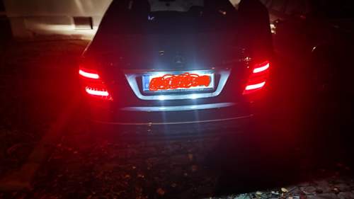

Eine andere Lösung wäre auch MoPf rückleuchten wie ich sie aufgerüstet habe.
Img-20230417
Img-20230417
Bedenke aber bitte, das auch bei den Mopf Rückleuchten der Stecker bzw. Kontakt verschmort.

Leider doch, nur nicht so häufig.
Denn da viele Leds verbaut sind und nicht so viel Strom fließt. Und weil der mopf jünger ist wie der vormopf.
Ich habe meine mopf Rückleuchten direkt mit einem zusätzlichen Masseband versehen.
Dann hat man Ruhe. Ist ja auch nicht so der riesige Aufwand.
Beim Mopf sind es nur die Bremslichter, die da richtig Strom ziehen. Aber meiner hat 10 Jahre und nichts zu sehen.

Die einzig wahre Lösung, ist das zweite Massekabel am Lampenträger. Das funktioniert bei mir seit Jahren einwandfrei.
Massekabel ist das wichtigste dabei. Und wer ein übriges tun will, der besorgt sich Mopfrülis und baut die ein und lässt sie von jemand codieren. Das macht MB aber nicht.
Man sollte halt an einen geeigneten und vor allem blanken Massepunkt gehen und nicht (wie es tatsächlich immer noch im Eingangspost steht) an die Befestigung der Rückleuchten selber.
Minusschiene an geeigneter Stelle des Leuchtenträgers anbohren und über Kabel mit Karosserie beidseitig angeschraubt verbinden...
Ja. Diese Lösung wurde jetzt auf 50 Seiten diskutiert. Verrückt, oder?
