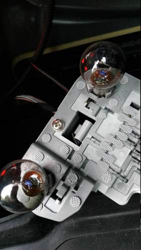

Heute morgen fiel mir auf, daß die rechte Rückleuchte deutlich schwächer leuchtete.
Als es hell war habe ich mal den Stecker abgezogen und siehe da.....Massekontakt leicht angeschmort.
Nach 4 Jahren !
Gottseidank noch rechtzeitig gemerkt um Schlimmeres zu verhindern.
Jetzt die BESTE Lösung (für Bastler kein Problem), solange noch nichts sichtbar verschmort ist.
Hier die einzelnen Schritte (die Fotos zeigen es):
-Stecker ab
-Lampenträger ausbauen
-Loch (wie gezeigt) auf der Masse-Leiterbahn durchbohren. Achtung genau in der Mitte bohren, damit die Mutter unten reingeht
-1,5mm flexibles, braunes Kabel auf 40 cm schneiden
-Auf beide Seiten Ring-Kabelschuhe draufdrücken
-Schraube mit Splintscheibe einsetzen, alles festziehen
-Kabel wie gezeigt im Lampenträger verlegen und gezeigte Öffnung verwenden
-Massekonkakt am Fahrzeug verwenden (hier die Verschraubung der Rückleuchte an der Karosserie)
-Kabelschuh verschrauben
-alles wieder sauber einbauen
Fertig !
Nun ist eine ausreichende Masseverbindung hergestellt, sodaß die verschmorte Stelle nicht weiter belastet wird.
Das eigentliche Problem ist nicht nur die schwach ausgelegte Masseleitung mit 0,7mm Querschnitt, sondern der Kabelschuh im Stecker selbst. Dieser bildet mit der Zeit einen zu großen Übergangswiderstand und fängt irgendwann an zu bruzzeln.
Dies wird mit dem nun größeren Querschnitt vermieden.
Sollte der Lampenträger schon verschmort sein, dann bitte die defekten teile neu besorgen. Diese gibt es neuerdings recht preisgünstig bei mercedes. Auch der Stecker ist verfügbar. Diesen dann halt fachmännisch verklemmen (am besten verlöten und isolieren)
Thats it !

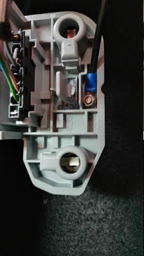

Anbei findet Ihr Bilder von meiner verschmorten Masseverbindung. Ich habe geplant, Lampenhalterung + Stecker zu tauschen. Beim Stecker würde ich alle Kabel auspinnen und in den neuen Stecker überführen (bis auf die Masse). Masse würde ich mit dem fertigen Kabel (A 000 540 30 05) in den Stecker einführen und dann über eine Wago Klemme mit dem Kabelbaum verbinden wie von "forfourfahrer" beschrieben. Und dann noch die zusätzliche Masseverbindung mit der Wago Klemme verbinden. Was denkt Ihr? Macht das Sinn?
Such dir einen Massepunkt, nicht die Schrauben der Rückleuchte und verlege ein 1,5mm² Kabel von dort zum Lampenträger direkt angelötet oder mit einer Schraube in der Lampe angeschlossen wird. Das Massekabel am Stecker zwickst du ab.
Genau so habe ich es gemacht. Klappt wunderbar.
Ich habe das Kabel am Lampenträger so befestigt, dass man es nicht herausführen muss...
Die Bilder zeigen die linke Seite. Hier hatte es bereits begonnen zu schmoren... Die rechte Seite war noch ohne Befund, wurde aber direkt mitgemacht.
Gelötet wurde nicht, da hier doch Vibrationen im Spiel sind und das langfristig dann zur Fehlerquelle wird.
So ist es jetzt die endgültige Lösung.

Ich dachte, einfach einen neuen Lampenträger, samt Stecker in die rechte Rückleuchte und dann war es das. Daimler wird die Lampenträger bestimmt überarbeitet haben. Naja der neue hält seit ca 6 Monaten tapfer durch, nur meldet sich jetzt der linke Lampenträger.
Ich denke, ich werde jetzt einfach Deine Lösung einbauen, damit wird Ruhe haben.

da war nichts überarbeitet worden. Das Problem ist, dass die Masseleitung zu schwach dimensioniert wurde. Und das ist nicht zu überarbeiten bzw. nur durch eine zusätzliche Leitung.
Jein. Die Leitung selber ist ausreichend.
Das Problem ist der Übergangswiderstand im Stecker. Deswegen kann an der Platine auch nichts verändert bzw. verbessert werden.
Doch, das ginge schon, wenn man denn wollte. Schau dir mal die Stecker vom 123er oder 190er 124er an. Da gab es noch die guten Rundpolstecker. Das war noch gutes Material. Nicht so ein Billigdreck der heute überall verbaut wird. Da waren noch vernünftige Kontakte verbaut und nicht einfach ein Blech als Leiterbahn und das Ende irgendwie umgebogen und ein billigsten Federstecker draufgestülpt der schon beim hinschauen abfällt.
