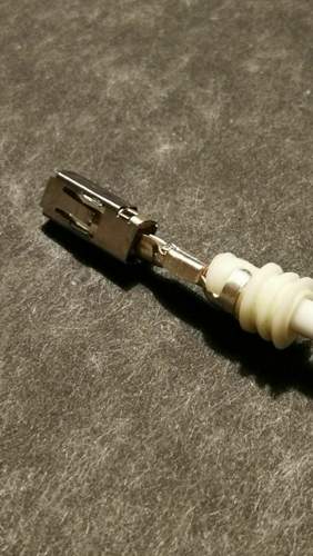

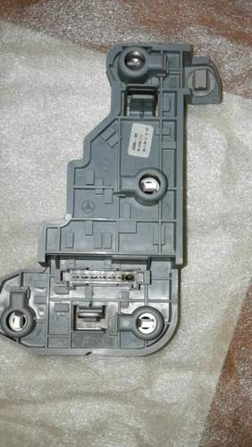

Bei meinem war es nun auch soweit. (C350 T-Modell, 12/2008, KM-Stand ca 255.000km)
Bei mir sind die Rückleuchten mit den LED-Blinkern verbaut.
Ich habe das ganze schon geraume Zeit beobachtet ohne große Anzeichen des verschmorens. Vor ca. 14 Tagen sah man erste Anzeichen und gestern war der Stecker sehr warm und schon angekokelt.

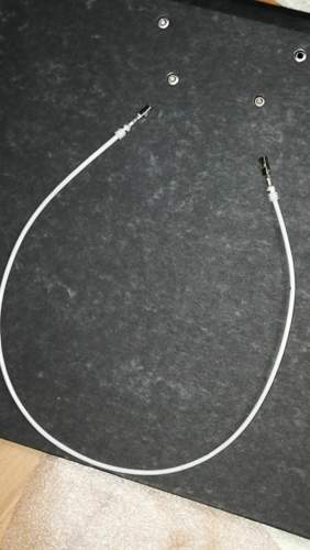

Heute bei MB dann folgendes gekauft:
- Lampenträger (komplett bestückt mit allen Leuchtmitteln) A 204 820 19 00 + A 204 820 20 00 27€/st
- 2 Steckergehäuse A 211 545 03 28 3,69€/st
- Kabel A 000 540 30 05 7,45/st (an beiden Seiten schon mit einem Pin versehen, siehe Bild)
Ich konnte keine Unterschiede an den neuen Steckergehäusen bzw. an den Lampenträgern zu den Alten
erkennen.
Die Kabel an den alten Steckern ausgepinnt in die neuen eingesteckt. Das Massekabel abgetrennt, an das Neue mit Wago-Klemmen angeklemmt. Funktioniert.
Das zusätzliche Massekabel werde ich in kürze angehen.
