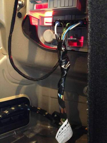

Heute morgen fiel mir auf, daß die rechte Rückleuchte deutlich schwächer leuchtete.
Als es hell war habe ich mal den Stecker abgezogen und siehe da.....Massekontakt leicht angeschmort.
Nach 4 Jahren !
Gottseidank noch rechtzeitig gemerkt um Schlimmeres zu verhindern.
Jetzt die BESTE Lösung (für Bastler kein Problem), solange noch nichts sichtbar verschmort ist.
Hier die einzelnen Schritte (die Fotos zeigen es):
-Stecker ab
-Lampenträger ausbauen
-Loch (wie gezeigt) auf der Masse-Leiterbahn durchbohren. Achtung genau in der Mitte bohren, damit die Mutter unten reingeht
-1,5mm flexibles, braunes Kabel auf 40 cm schneiden
-Auf beide Seiten Ring-Kabelschuhe draufdrücken
-Schraube mit Splintscheibe einsetzen, alles festziehen
-Kabel wie gezeigt im Lampenträger verlegen und gezeigte Öffnung verwenden
-Massekonkakt am Fahrzeug verwenden (hier die Verschraubung der Rückleuchte an der Karosserie)
-Kabelschuh verschrauben
-alles wieder sauber einbauen
Fertig !
Nun ist eine ausreichende Masseverbindung hergestellt, sodaß die verschmorte Stelle nicht weiter belastet wird.
Das eigentliche Problem ist nicht nur die schwach ausgelegte Masseleitung mit 0,7mm Querschnitt, sondern der Kabelschuh im Stecker selbst. Dieser bildet mit der Zeit einen zu großen Übergangswiderstand und fängt irgendwann an zu bruzzeln.
Dies wird mit dem nun größeren Querschnitt vermieden.
Sollte der Lampenträger schon verschmort sein, dann bitte die defekten teile neu besorgen. Diese gibt es neuerdings recht preisgünstig bei mercedes. Auch der Stecker ist verfügbar. Diesen dann halt fachmännisch verklemmen (am besten verlöten und isolieren)
Thats it !

Das Durchschmoren liegt ja letztendlich an einem zu schwachen Massekabel. Von daher ist der Vorschlag des Themenstarters hier echt sinnig, wenn man nicht (mehr) zur NL fährt/fahren möchte.
Das Massekabel ist nicht das Problem, sondern der steigende Übergangswiderstand des Steckkontakts ;-).

Bei mir haben sie den Stecker + ca. 2 cm Kabel abgeknipst und neue Kabel angelötet.
Ich kann morgen mal ein Bild davon machen...
wie versprochen, hier ein Bild der Originalreparatur.

Mir ist es bei meinem nie aufgefallen, bis, ja bis letztes Wochenende. Ich hatte mich gewundert das die Rückfahrbeleuchtung mau war. Bei der Überprüfung dann festgestellt dass die linke Seite dunkler war als die rechte. Dachte die Birnen wären hin, oder was auch immer. Jedenfalls den Lampenträger ausgebaut und den Steckverbinder abgenommen. Hab ja fast Schnappatmung bekommen, innen etwas angekohlt. Zu meinem Glück habe ich hier im Forum die Lösung gefunden. Ich habe in der Nähe der Blinkerbirne einen Pin, Flachstecker drauf und Kabel zum Massepunkt gezogen. Ergebnis, Widerbelebt. Dafür meinen aufrichtigen Dank!
Dachte bin Fuchs bevor die andere Seite davon betroffen ist, mache ich die gleich mit. Gleiche Vorgehensweise und es schien alles ok zu sein. Jedoch beim Blinken blinkte das Bremslicht mit und die gelbe Birne blieb „stumm“!
Hat jemand ne Idee was ich falsch gemacht habe?
