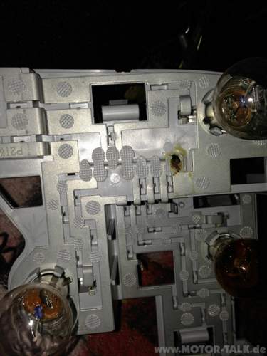

Heute morgen fiel mir auf, daß die rechte Rückleuchte deutlich schwächer leuchtete.
Als es hell war habe ich mal den Stecker abgezogen und siehe da.....Massekontakt leicht angeschmort.
Nach 4 Jahren !
Gottseidank noch rechtzeitig gemerkt um Schlimmeres zu verhindern.
Jetzt die BESTE Lösung (für Bastler kein Problem), solange noch nichts sichtbar verschmort ist.
Hier die einzelnen Schritte (die Fotos zeigen es):
-Stecker ab
-Lampenträger ausbauen
-Loch (wie gezeigt) auf der Masse-Leiterbahn durchbohren. Achtung genau in der Mitte bohren, damit die Mutter unten reingeht
-1,5mm flexibles, braunes Kabel auf 40 cm schneiden
-Auf beide Seiten Ring-Kabelschuhe draufdrücken
-Schraube mit Splintscheibe einsetzen, alles festziehen
-Kabel wie gezeigt im Lampenträger verlegen und gezeigte Öffnung verwenden
-Massekonkakt am Fahrzeug verwenden (hier die Verschraubung der Rückleuchte an der Karosserie)
-Kabelschuh verschrauben
-alles wieder sauber einbauen
Fertig !
Nun ist eine ausreichende Masseverbindung hergestellt, sodaß die verschmorte Stelle nicht weiter belastet wird.

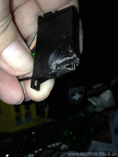

Das eigentliche Problem ist nicht nur die schwach ausgelegte Masseleitung mit 0,7mm Querschnitt, sondern der Kabelschuh im Stecker selbst. Dieser bildet mit der Zeit einen zu großen Übergangswiderstand und fängt irgendwann an zu bruzzeln.
Dies wird mit dem nun größeren Querschnitt vermieden.
Sollte der Lampenträger schon verschmort sein, dann bitte die defekten teile neu besorgen. Diese gibt es neuerdings recht preisgünstig bei mercedes. Auch der Stecker ist verfügbar. Diesen dann halt fachmännisch verklemmen (am besten verlöten und isolieren)
Thats it !

Lampenträger A204 820 0177 + 0277, Stecker beide Seiten A211 545 0328, für MCP2.8 Kontaktfedern.
Kannst vorab natürlich Dein Glück bei MB versuchen und auf Kulanz hoffen.

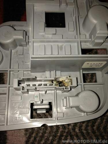

Also, nach meiner Anfrage per Email hat Mercedes mich aufgefordert den Schaden vorzustellen. Danach wurde entschieden es wird auf Kulanz gemacht. Nach 1 Woche erfolgte Reparatur auf beiden Seiten. Alles wieder auf Orginalzustand. Sogar meine von Fremdfirma angeklikte Einparkhilfe wurde ordnungsgemäß am li. Stecker mit eingebunden. Ich überlege jetzt nur noch ob eine zusätzliches Minuskabel verlege, weil sich ja im Prinzip an dem schwachen Minuskabel bzw. Stecker nichts geänder t hat.

Ach ja, und heute war ich beim Freundlichen wegen Kondenswasser im Scheinwerfer (da hättet ihr mal den Halter der Parkleuchte sehen sollen...verkohlt, geschmolzen und nicht mehr richtig haltend. )

auch ich habe das problem, dass durch den masse fehler der stecker verschmort 🙁 ist und auch auf dem rückleuchten träger ein kurzschluss zu erkennen ist. werde heute mal bei der nl vorfahren und schauen was sie dazu sagen. hoffe auf kulanz 😕
werde mich wieder melden.
moinsen,
war gestern beim 🙂 . erst son jung spacken der sagte "das ist kein allgemeines problem sondern ein einzelfall", dann ein echter 🙂 der auch gleich sagte "kein ding, geht zu 100% auf kulanz". aber nur die linke seite da rechts nichts zu sehen ist.
so nun bekommt mein kleiner schwarzer teufel einen neuen stecker und lampenträger.
hoffe das wars!!!
