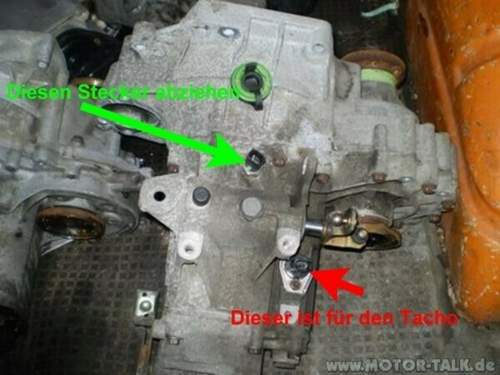

Wie komm ich den gnai dadran? Das getriebe sitzt doch direkt unterm motor oder nicht? Sorry kenn mich nicht so gut aus.
Nicht unter dem Motor, neben dem Motor.
Wenn du die GKB bei Google oder Ebay eingibst findest Bilder vom Getriebe wo der Rückfahscheinwerferschalter zu sehen ist.
http://bild2.qimage.de/...erholtes-getriebe-duu-foto-bild-66080522.jpg
Ist es der schwarze rechteckige stecker ganz rechts? Ich kann mir das
Gerriebe schlecht in eingebautem zustand vorstellen. Weiss also nicht wo ich genau nachschauen muss.
Ich hoffe es ist erlaubt das Bild etwas zu bearbeiten.
Out

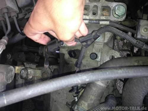

Habe mich mal eben auf die Suche nach dem Stecker gemacht. Kommt man echt super-easy dran.
Als ich ihn dann abgezogen habe war das Rückfahrlicht aus, was bedeutet das nun?

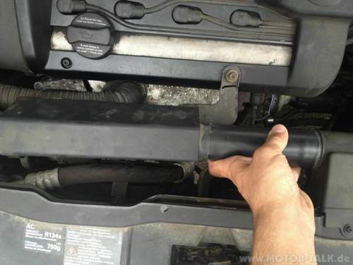

Im Motor kamen mir die Kabel ziemlich seltsam vor. Sehr schlecht isoliert und bei dem Kabel auf Bild 2 welches zum Motor geht konnten man unter der Isolierung sogar den blanken draht sehen?! 😮
Ist das Normal so??
Muss dazu sagen, dass mir vor 3 Tagen der Motor getauscht wurde. Haben die evtl beim umbau geschlampt?
MfG
Img-0303
Img-0304

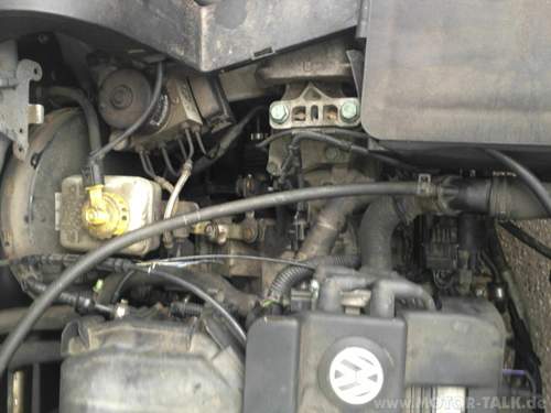

Nochmal ein kleiner Nachtrag:
Hab ja wie gesagt den Austauschmotor seit Freitag drin,
Eben nochmal in den Motorraum geschaut weil mir das alles sehr komisch vorkam mit den offenen Kabeln undso und dann gesehn, dass einmal die Halterung vom Motor zur Frontstoßstange gebrochen ist (Bild 2) Vom Frontkühler einfach so ein total billiges Verbindungsstück zwischengesteckt ist was man super easy abziehen kann (Bild 2) Dann noch so eine klappe die zum Motor geht auch sehr leicht nach oben abgezogen werden kann (Bild 3).
Das ist doch nicht normal oder?!
Img-0305
Img-0306
Img-0307
Wenn die Leuchten nach dem abziehen des Steckers aus sind ist der Rückfahrscheinwerferschalter defekt.
Sollten die von dir gezeigten Teile vor dem Tausch des Motors i.O. gewesen sein hat die Werkstatt nicht sauber gearbeitet.
