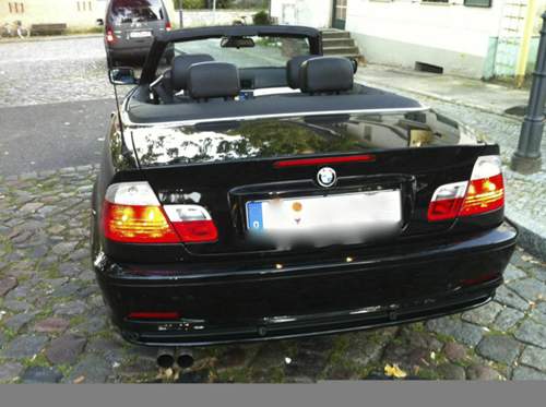

Ne die dritte Bremsleuchte muss auch getauscht werden. Wenn sie rot ist sowieso und wenn sie bei dir weiß ist dann kannst du dir das überlegen, ist halt kein LED sonst
@BMW F11 schrieb am 13. Februar 2015 um 14:55:58 Uhr:
Ne die dritte Bremsleuchte muss auch getauscht werden. Wenn sie rot ist sowieso und wenn sie bei dir weiß ist dann kannst du dir das überlegen, ist halt kein LED sonst.
Kanns sein dass das nur beim Cabrio so ist? Denn zumindest bei Coupé und Limo hab ich noch nie ein anderes drittes Bremslicht als die LED-Variante gesehen.
von meinem Coupe
Ja ist nur beim Cabrio so. Hier exemplarisch mein Auto.
Coupe ist was ganz anderes.
