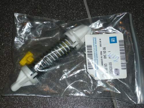

Hallo Zusammen,
meine Rückstellfeder am Kupplungspedal ist gebrochen. Die Feder kostet ca 16 Euro. Nur wie teuer das Tauschen wird, kann mir kein FOH sagen. Angeblich hat die noch niemand getauscht.
Im schlimmsten Fall muss das ganze Pedal getauscht werden. Das liegt bei 64 AW. Also ca 500 Euro.
Weiß von euch jemand, ob man wirklich alles ausbauen muss?
Gruß RocktRider

Hallo, das ist keine Rückholfeder, das Ding heist OCF = Over Center Feder, diese bewirkt das ab einem gewissen Punkt / Winkel wenn du das Pedal tritts, das nicht mehr so schwer treten geht, das hat mit Rückholen nichts zu tun. Ich weiß nicht ob man die Pedalwelle so einfach ausbauen kann, im dümmsten Fall mit der gesammte Pedalbock ausgebaut werden, was eigentlich kein Problem ist.
Das ist alles eine Einheit. Dass man aber den Gesammten Bock wechseln möchte, das glaube ich nicht.
Ich verstehe den ersten Post so, daß es die Feder als einzelnes Ersatzteil mit Teilenummer beim FOH zu bestellen gibt. Wenn das so ist, lässt sich die Feder auch einzeln austauschen. Wenn Dein FOH nicht weiß, wie das geht, soll er sich das entweder im TIS anschauen, oder bei Opel anrufen. Im TIS kann er normalerweise auch direkt nachschauen, wie viele AW Opel dafür ansetzt. Einem Tausch des kompletten Pedalblocks würde ich nicht zustimmen, wenn es die Feder einzeln gibt.

Es gibt scheinbar nur eine kleine Hand voll Threads zu diesem Thema. Ich habe aber trotzdem einen gefunden, der grob beschreibt, wie der Tausch durchzuführen ist. Es muß nichts ausgebaut werden.

Hast Du denn die Abdeckung im Fußraum mal abgebaut? Oder ist da auf der Fahrerseite keine? Ich erinnere mich nicht mehr so genau. Man kann auf jeden Fall die Luftführung für den Fahrerfußraum relativ einfach ausbauen. Dann sollte auch schon bedeutend mehr Platz sein. Man muß von unten an den gesamten Kupplungsblock herankommen können.
Ich könnte mir vorstellen, daß die weiße Hülle (zylinderförmig, keine Box) nicht bei allen Modelljahren verbaut wurde.

also bei mir ist gestern auch das weiße Kunststoffgehäuse gebrochen und ich benötige diese Rückholfeder als Ersatzteil... Gibt es das Ding nun als Ersatzteil? Nimmt meine Kupplung Schaden, wenn ich das Teil nicht austausche?
Viele Grüße,
Stefan
RUECKDRUCKFEDER ZSB., KUPPLUNGSPEDAL
Teil Nr.: 93183937
Katalog Nr.: 90 06 348
Preis: ca. 16 Euro

hallo zusammen,
ich habe immer noch das problem mit der feder... wobei es nicht die feder ist sondern das kunststoff gehäuse drumherum. das ist gebrochen und das gibt es angeblich nicht als ersatzteil und ich war schon auf mehreren schrottplätzen, nichts da... :-( wo kann ich denn nun so ein kunstoffgehäuse herbekommen? habt ihr eine idee?

Ich habe die Kupplungsfeder jetzt erneuern lassen, Material wie oben beschrieben ca. € 17,00, mit Einbau € 58,00 inkl. MWSt.
Guten Morgen,
ja aber der FOH sagte mir, dass es dann nur die Feder ist, die er bestellen könnte. Und die ist bei mir ja noch ganz. Bei dir kam mit der Lieferung also auch das weiße Gehäuse um die Feder mit?
