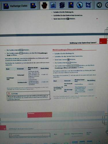

Habe mir noch mal die Betriebsanleitung durchgelesen und siehe da auf Seite 83 steht es schwarz auf weiß.
Ich werde mich dann gleich drüber her machen. Vielen Dank noch mal.

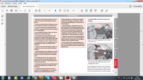

Schon merkwürdig, bei meiner Bedienungsanleitung siehe Anhang so wie der im Wagen steht auf Seite 83 alles andere, aber nix wegen Scheibenwischer.

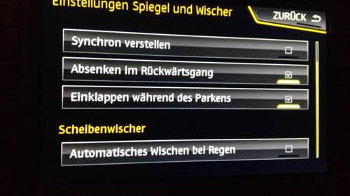

Im Menü wird mir die im Bild gezeigte Option angezeigt, da steht aber nix von Heckscheibenwischer, hab den Haken jetzt mal raus genommen, mal schauen was beim nächstem Regen passiert.

Wenn ihr den Punkt "Automatisch wischen bei Regen" rausnehmt, wischt vorne der Wischer auch nicht mehr automatisch (Stufe 1 wo man den Intervall einstellen kann), dadurch auch nicht mehr hinten parallel dazu im Rückwärtsgang.
Der Regensensor ist dann deaktiviert.
Steht der Wischerhebel in der O Position, wischt der hinten dann auch nicht beim Rückwärts fahren, sowie vorne nicht.
Genau so ist es, habe ich dann heute bei der Fahrt gemerkt, also Haken wieder gesetzt. Bleibt wohl nur wenn man das mit dem Hechscheibenwischer nicht will vor dem einlegen des Rückwärtsgang den Scheibenwischerhebel auf null zu stellen.

An @ A.Hardy, ich habe mir nochmal die Anleitung vorgenommen. Es ist eine Anleitung aus dem Netz und glaube von 2012 aber die Seite ist wie gesagt die 83 .
Meine Anleitung ist auch aus dem Netz, allerdings von 2015 und dürfte somit mehr Sinn machen bei einem Nauwagen von 2016 😉

Nach dem automatischen Wischen, wo es nur um den Regensensor geht, hab ich noch eine Auswahl. Heckwischen bei eingelegtem Rückwärtsgang. Den Haken habe ich raus gemacht. Gleich am Anfang.
