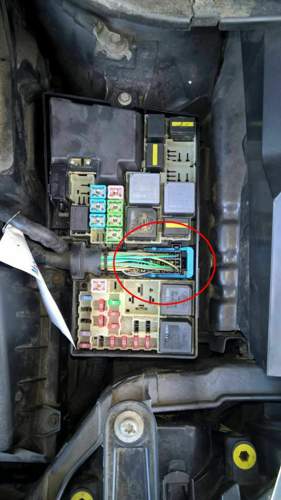

Ok, ich bin einen Schritt weiter.
Im BJB im Motorraum gibt es den Stecker C90 (siehe Bild). Dort an den Kontakten 10 und 39 ist der Rückfahrschalter
angeschlossen. Wenn Rückfahrlicht und PDC nicht funktionieren dann erstmal wie folgt vorgehen.
Zündung an
Rückwärtsgang einlegen
Spannung am PIN 10 messen, muss um 12 Volt liegen
- falls nicht Sicherung 84 im Sicherungskasten Innenraum prüfen
Spannung am PIN 39 messen, muss ebenfalls um 12 V liegen wenn Schalter ok
- falls nicht, dann PIN 10 und PIN 39 überbrücken. Ich habe dazu ein Amperemeter benutzt.
Es flossen ca. 3.2 A und alles am Heck alles in Ordnung.
Ergo: Verkabelung von CJB nach BJB und BJB ins Heck einwandfrei.
Es muss also was mit der Strecker BJB->Kabel->Schalter->Kabel->BJB nicht stimmen.

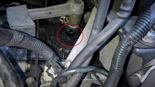

Ich habe dann den Luftfilter incl. Gehäuse ausgebaut und dann sieht man den Schalter schon
(Im zweiten Bild schon mit abgezogenem Stecker). Ist leider etwas schlecht zu erreichen, letztlich
erwies sich ein 22er Maulschlüssel etwas schräg angesetzt als das Mittel der Wahl.
Im ausgebauten Zustand konnte ich jedoch keinen Fehler im Schalter feststellen.
Nach dem Einbau wieder das gewohnte Bild (mal geht, mal geht nicht). Also entweder ist der
Schalter nur halb im Nirwana oder doch ein Problem mit dem Kabel. Das werde ich wohl erst erfahren
wenn der neue Schalter geliefert und eingebaut wurde.
Abschließende Frage an die Experten. Kann sich das Teil im Getriebe welches den Schalter betätigt so weit abgenutzt haben dass es den Schalter nicht mehr sauber betätigt? Sprich Kabel und Schalter in Ordnung aber der Schalter wird gar nicht betätigt? Falls ja hört sich das für mich nach "sehr teuer" an.

Off-Topic: kann jemand was zu dem Ölverlust rund um den Schalter sagen? Ist das schon bedenklich?

Also entweder ist der Schalter nur halb im Nirwana oder doch ein Problem mit dem Kabel.
du kannst einfach den Stecker überbrücken, dann weißt du gleich ob es am Schalter liegt oder nicht
bei dem Ölverlust ist gerne oben die Schaltkulisse undicht (die kann man abschrauben und neu abdichten), im ersten Moment ist das unbedenklich, außer der TÜV bemängelt es, aber man kann es ja vorher abwischen (unten am Getriebe)
Also bei mir war es auch der Rückfahrlichtschalter
Einfach wechseln und die Licher leuchten wieder 😉
Das ding kostet keine 20€
War ja gestern erst beim TÜV. Das Öl ist ausschließlich von oben zu sehen, von unten ist alles sauber und trocken. Und von oben ist ja normalweise der Luftfilterkasten dazwischen. Da kann der Prüfer kaum was sehen.
