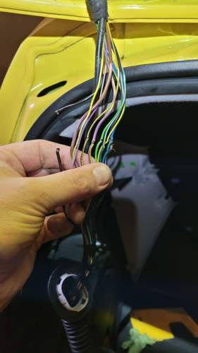

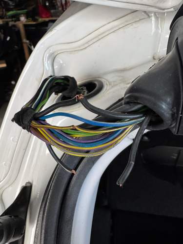

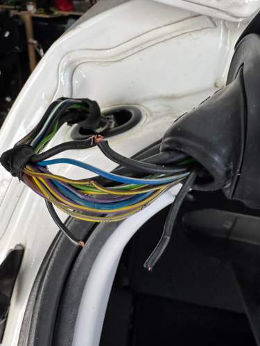

Hallo, ich habe auch einen Opel Corsa aber von Baujahr 2015
Das Problem hatte ich auch schon vor ca. 2 - 3 Jahre habe alles kontrolliert und zum Schluss war der Kabelbaum in der Heckklappe defekt/minimal leicht angerissen. Des wurde mit viel Feingefühl zusammen gelötet und seitdem funktioniert es wieder tadellos
Heißt aber nicht das es bei dir genauso sein muss sondern sein könnte
